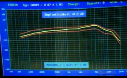

Seit wann ist denn das Usi nun ein helles Mikro? Der Präsenzbereich mag recht ausgeprägt sein, aber der Höhenabfall setzt so früh wie bei kaum einem anderen Mikro ein.
Aber für einige Instrumente und auch Stimmen ist so ein ausgeprägter 5k-Buckel einfach zu viel des guten.
