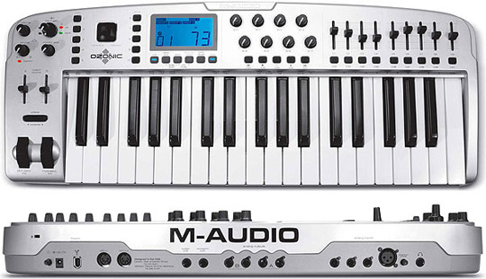

Ups Soory, als Hauptkeyboard nutze ich ein M-Audio Ozonic welches ich via Firewire am PC / Notebook angeschlossen hab und ein kleines AKAI MPK Mini was an USB hängt.
Am Notebook kommt der Sound aus einem M-Audio Fast Track MK II USB Interface welches dann in den Mixer geht.
Als Betriebssytem nutze ich Win7 64Bit.
Ich weis das ist alles andere als Profesionel aber wäre toll wenn es möglich ist.
Spare ja schon auf ein besseres Akai MPK 61 Keyboard :D
Hier mal ein Bild davon.
