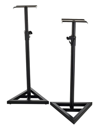

Wenn Du Platz hast und ´nen Fuffi über, ja dann nimm, wie Stefan schrob, separate Ständer like this:
Danke für die Info Leute! Ich benötige aber wirklich etwas für den Schreibtisch.
