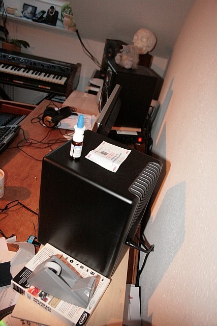

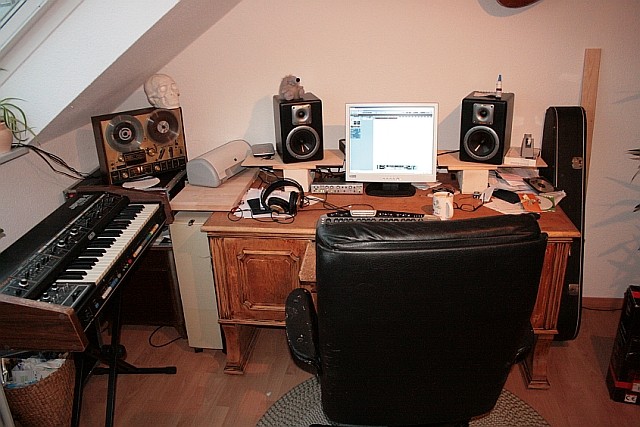

<br /><br />Sooo, nachdem ich die Boxen nun eine Woche hatte, geh ich hier mal dem Wunsch von Ari nach und gebe meine ersten Höreindrücke ab. Nachdem ich die (im vergleich zu meinen alten) eher kleinen Boxen ausgepackt und angeschlossen habe, gab's einen A/B Hörvergleich mit den alten Boxen. <br />Der erste Eindruck war: "Huihuihuihui.... was für ein Hörgenuss!! Sind die alten wirklich soo schlecht?" <br />Ich kann nicht sagen, ob die Tapcos einen linearen Frequenzgang haben, dazu fehlt mir einfach die Messtechnik. Aber im Vergleich mit meinen alten mulmen sie im Bassbereich nicht, klingen in den Höhen schön klar und differenziert, aber nicht schneidend oder klirrend . <br />Das Stereobild ist gut aufgelöst (Stereo? Nie zuvor gehört!) und alles ist gut ortbar (blödes Wort) mit einer sauberen Phantommitte.<br /><br />Ich habe sie direkt an die Soundkarte (M-Audio Delta 4/10) angeschlossen und ordentlich Druck bei sauberem Klang raus bekommen, ohne an den Filtern der Boxen was ändern zu müssen. <br />An der Aufstellung muss ich noch etwas feilen, denn je nachdem, wie ich in meinem Chefsessel sitze oder den Kopf halte, wandert das Stereobild. <br />Abstand von der Wand (siehe Bilder) 10 -15 cm (wegen Winkel zur Wand)<br /><br />Ich habe sie bisher mit der "In Your Honor" von den FooFighters, "10000 Days" von Tool und "Amputechture" von Mars Volta gehört. Großartiger Klang, vom [g=118]Bass[/g] gehen die auch ausreichend tief runter (ich höre ja auch keinen Techno, wegen Subbass). <br /><br />Jetzt werde ich mich bald mal auf meine ersten Mixe stürzen (den letzten, noch nicht gemasterten, habe ich ja noch mit den alten Boxen gemacht, habe also auch einen direkten Vergleich der Ergebnisse)<br /><br />Fazit: sauberer Klang über alle Frequenzbereiche, sauberes Stereobild mit guter Phantommitte, stabile Verarbeitung, alle möglichen Anschllüsse (Klinke, [g=15]XLR[/g], Chinch, man kann sogar zu anderen Boxen durchschleifen!), Clip-LED. <br />Für das Geld (habe sie ja auch noch für sagenhafte 265€ bekommen) eine absolute Empfehlung!! Gut, sie sind in China zusammengeschraubt worden, warscheinlich neben Behringer und Co, aber was soll's, das Ergebniss zählt.<br /><br />Danke nochmal für die Ratschläge!<br /><br />und hier noch 2Bilder von der Aufstellung:<br /><br />Besten Dank<img alt=" " src="http://homerecording.de/uploads/smil451c7211b9e19.gif" /><br /><br />Kufi<br /><img alt="" src="file:///C:/Documents%20and%20Settings/kufi/My%20Documents/tapco-s5.jpg" /><br /><br />

WOW, das ist aber ein stolzer Preis für Schaumstoff. Tut's da nicht auch Handelsüblicher Schaumstoff?<br />Oder Ähnliches aus'm Baumarkt.<br />Momentan stehen die nur auf Gumminoppen. Wegen der Entkopplung nach Unten hab ich mir auch schon mal Gedanken gemacht, aber 33€ dafür.<br />Nur wenn's nicht auch anders geht.<br /><br />Gruß<br />Kufi

ich hab gesehen das die boxen auf deinem foto direkt auf deine ohren zeigen(müssten), wenn du sie eindrehst - wegdrehst, so das die hochtöner nicht mehr so krass auf deine ohren zeigen sollte das panorama weniger wandern.
wenn die hochtöner auf die ohren zeigen sind die laufzeitunterschiede der hochfrequenzen, ich meine höhen, ist ja eh alles niederfrequent - wie soll ich sagen? stark? ist schlecht asugedrückt aber ich hoffe du verstehst mich.
