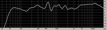

Hier noch ein Bild zu den Rubicons:
Fakt ist: Mit den Rubicon hörst du maximal bis 50 Hz runter. Bei unbehandelten Raum kann ggf auch schon früher Schluss sein. Wenn du nicht vorhast, den Raum akustisch zu behandeln: lass die Finger vom Sub und kauf dir ordentliche Kopfhörer. Nen entsprechenden Test gibt's hier auf r.de
