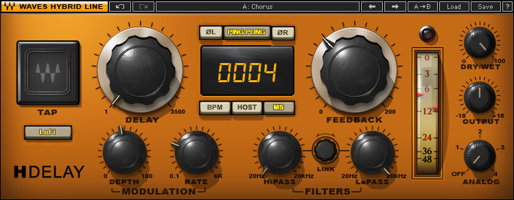

Also ich verwende den H-Delay, meistens mit Ping Pong, und anständigen Low und Highpass. Wozu Bassverstärkung?
