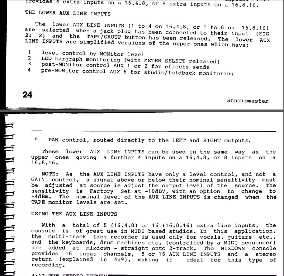

So habe es hinbekommen..
Signal in Line Input 9.. für 1 Gruppen Fader.
Al Input anschalten.
Fader REV anschalten.
Leider gibt die Kanel led nur das Anliegende Signal wieder und nicht die Fadereinstellung zumindestens habe ich noch keinen weg gefunden.. aber dies könnte man ja über die Master LEDs machen wenn man das Signal Solo geschaltet hat..
Oder wüsste jetzt jemand ob es möglich ist die LED als Gain Kanal-led fungieren zulassen?
Hier mal die beschreibung dazu aus dem Handbuch im Anhang
