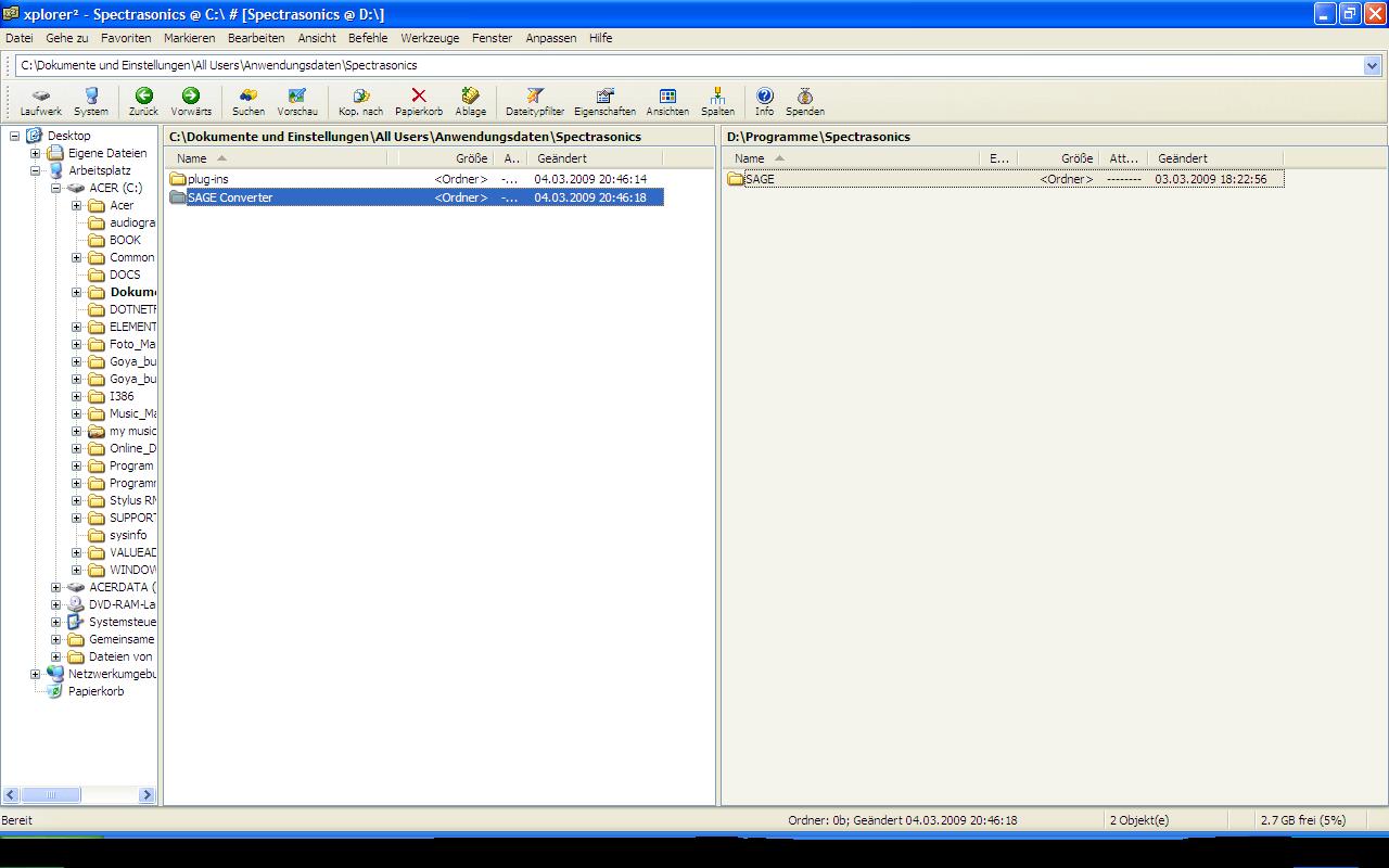

Hallo Arves,
freut mich, daß es bei Dir geklappt hat.
Ich habe es noch nicht so probiert aus folgenden Grund:
Du schreibst, Du hast den kompletten SAGE-Ordner von F:/Programme/Spectrasonics nach F:/Dokumente und Einstellungen/All Users/Anwendungsdaten/ kopiert (!?)
Bei mir sind das über 7 GB !!! - die ich da kopieren müsste, d.h. am Ende hätte ich 14 GB - ist ja eigentlich nicht so im Sinne des Erfinders.
Zudem es bei mir ja so ist, daß ich Stylus RMX auf D:/Programme/Spectrasonics habe und auf C gar nicht mehr soviel Platz habe, nur noch 2 GB ungefähr.
Die Updates habe ich zwar auch gemacht, aber es hatte schon vorher nicht funktioniert.
Ich hab mal noch 'nen Screenshot von meinem Xplorer mit dem Dateisystem mit angefügt zum besseren Verständnis.
Da ist im mittleren Fenster das Laufwerk C und rechts das Laufwerk D mit den entsprechenden Ordnern zu sehen.
Ich hoffe, das hilft weiter.
Gruß
sir_google

wichtig ist denke ich, dass die Verknüpfung ins richtige Verzeichnis routet! Das heißt deine Verknüpfung sollte wohl im Ordner D:\Programme\Spectrasonics liegen und auf deinen SAGE Libraries Ordner verweisen, wo auch immer der nun genau ist. Allerdings wenn du wirklich direkt in D:\Programme\Spectrasonics den kompletten SAGE Ordner mit den Libraries hast sollte die Verknüpfung hinfällig werden. Auf der Spectrasonics Seite im Supportbereich steht zumindest dass der Content für Stylus ab 1.7 in die Anwendungsdaten/Spectrasonics gehört. Warum auch immer, aber das scheint alles durcheinander zu werfen.

Hallo Arves,
jetzt bin ich es nochmal...
Ich hab leider nur einen Teilerfolg erzielen können.
Hab jetzt wie Du beschrieben hast, den kompletten SAGE-Ordner in
C:\Dokumente und Einstellungen\All Users\Anwendungsdaten\Spectrasonics
kopiert. Hab deshalb vorher einiges von Festplatte auf externe Platte umgeschaufelt, damit ich diese GB frei kriege.
Immerhin, die Meldung, das er den SAGE-Ordner nicht mehr findet, kommt nicht mehr, aber leider sehe ich immer noch keine Bibliothek im geöffneten Stylus RMX-Fenster, also ich kann da nix auswählen.
In dem Ordner D:/Programme/Spectrasonics liegt eine Verknüpfung von
C:\Dokumente und Einstellungen\All Users\Anwendungsdaten\Spectrasonics\SAGE\SAGE Libraries
Hab also das so gemacht, wie Du es beschrieben hast.
