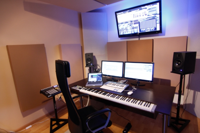

Hi,
hab mir meinen Tisch auch selber gebaut.
Das coole ist, dass die Tastatur nicht fest verbaut ist und du auch mit einer schweren 88-Tastatur keine Probleme mit einer zu schwach ausgelegten "Schublade" bekommst.
Die Schublade existiert zwar, aber "oberhalb" der Keyboardtastatur und trägt lediglich kleines, leichtes Equipment. Wenn ich komponiere kann ich diese Schublade dann in dem Tisch verschwinden lassen und wenn ich am PC arbeite, zieh ich sie wieder raus.
Beinfreiheit sind etwa 64cm. Halt bis unterhalb des Keyboards.
Der ganze Tisch besteht damit aus drei Teilen, die aufgrund des Eigengewichtes nichtmals miteinander verschraubt werden müssen:
links: Rack mit ca 12HE
rechts: schmales Rack für PC
oben: Brücke mit 3-2HE und Schublade
Cheers!
