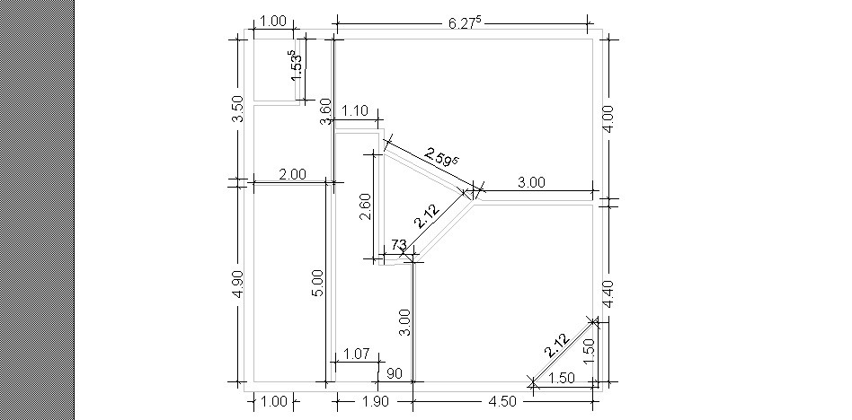

Ich habe vor ein Tonstudio zu bauen und habe folgendes vor.
Raum Größe L 8,5m X B 8,5m X H 3.1m
Mein vorhabe ....
1- Decke
abhängen 25cm mit 100mm Steinwolle und +5cm (Hartfaserdämmplatten=26db absorbiert) Doppel beplankt ( doppel Knauf Platten)
2-Wände
mit 100mm Profile 100mm Steinwolle und beidseitig doppelt mt Knauf Regips.
3-Türen
hab noch keine auhnung...... ps: Were dankbar für ein paar Vorschläge.
4-Studio Fenster
doppelte schallshutzfenster.
Bitte um Rat , Vorschläge, oder änderungen.
Plan siehe unten
wäre hübsch wenn du zum einen mal dazu schreiben würdest,
welcher Raum welche funktion haben soll.
dann: wie ist die umgebung?
sprich was ist unter Dir? was über Dir? was nebenan?
An Hand der Skizze lässt sich nix erkennen, was sich hingegen erkennen
lässt das die Raumaufteilung nicht die Beste ist.
zeichne mal Türen und Fenster ein, Haupteingang und benenne die Räume!
und:
so wie Du es derzeit beschreibst, wirste da weder nen
Schlagzeug noch ne Amtliche [g=422]Gitarre[/g] oder nen [g=118]Bass[/g] aufnehmen können -
ohne das Dir Nachbarn - wenn es sie gibt - aufs Dach steigen!!!
es fehlt: Entkopplung des Bodens, Entkopplung der Decke.
Raum in Raum is toll, muss dann aber auch korrekt gebaut werden!
Hi
Das Layout ist für mich nicht aussagekräftig, da ich nicht weiss wo, was hin soll, wo Türen und fenster geplant sind.
Ich gehe mal davon aus dass du unten einen corner controllroom einrichten willst, was dieses dreieck in der mitte sein soll verstehe ich aber nicht.
Bitte beschriffte deine zeichnung doch noch. Die maße sind aber schonmal aussagekräftig.
Zum Wand und Deckenaufbau möchte ich dir ma folgenden Link an Herz legen, wo du sicherlich bessere und günstigere alternativen zu deinem vorhaben finden wirst:
STC chart
viel erfolg bim planen und bauen.
cheers
Mika

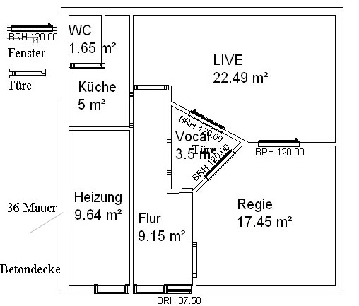

Oben Wohnraum , Unten und OST SÜD WEST OST frei.
@chindogu:"es fehlt: Entkopplung des Bodens, Entkopplung der Decke.
Raum in Raum is toll, muss dann aber auch korrekt gebaut werden!"
WIE MAchtmann das????
@MikaHanau: " gibts den link auch in Deutsch?? danke
Für mehr Infos....
Dein Wohnraum?
oder der von jemand anderem?
Boden: schwimmenden Estrich legen, für jeden raum einzeln! nicht über die gesamte Fläche DARAUF ringsrum Wände des jeweiligen Raumes ziehen, so das die Wände des eigentl. Gebäudes vom Aufnahmeraum / Regie etc. entkoppelt werden, also kein direkter [g=107]Schall[/g] auf Wände des Gebäudes treffen kann.
kein schwimmender Estrich: der [g=107]Schall[/g] überträgt sich über den Boden auf den Rest des Gebäudes!
Decke: du ziehst eine Decke ein, korrekt, aber die hängste nicht ab, sondern baust sie auf die Wände die Du einziehst, damit sie losgelöst sind von der eigentlichen raumdecke.
Dann: brauchst Du doppelte Wände zwischen regie / Live und Vocal.
sonst überträgt sich der jeweilige [g=107]schall[/g] trotz (einfacher) Wand in den anderen raum. du weißt doch wie laut nen Drum knallt, nen [g=118]Bass[/g] wummert und nen voll aufgerissener Git.[g=182]Amp[/g] brüllt.
das wird von ner "dünnen" Gipswand nicht gebremst...
wie Mika sagt: 90% planen, 10% bauen...
alles andere is verschwendete Zeit und Geldmittel.
für die Fläche die du da bebauen willst - solltest du mal amtlich Geld einplanen, ansonsten bringt das alles nix.
mich interessiert einfach mal die "Finanzplanung" Deines Projektes!
Welches Budget ist denn alleine für die "baulichen Aspekte" vorgesehen?
Grüße
Arnd
Nachtrag:
die Anordnung der Räume ( daraus resultierend die eine schräge Wand in der Regie) sind auch nicht die Besten!
Mein Momentan budget nur für RAUM Bau 4000-5000 Euro
Also nochmal ..
Unter mir ist keiner über mir eine Familie OST SÜD WEST NORD von mir ist keiner.
