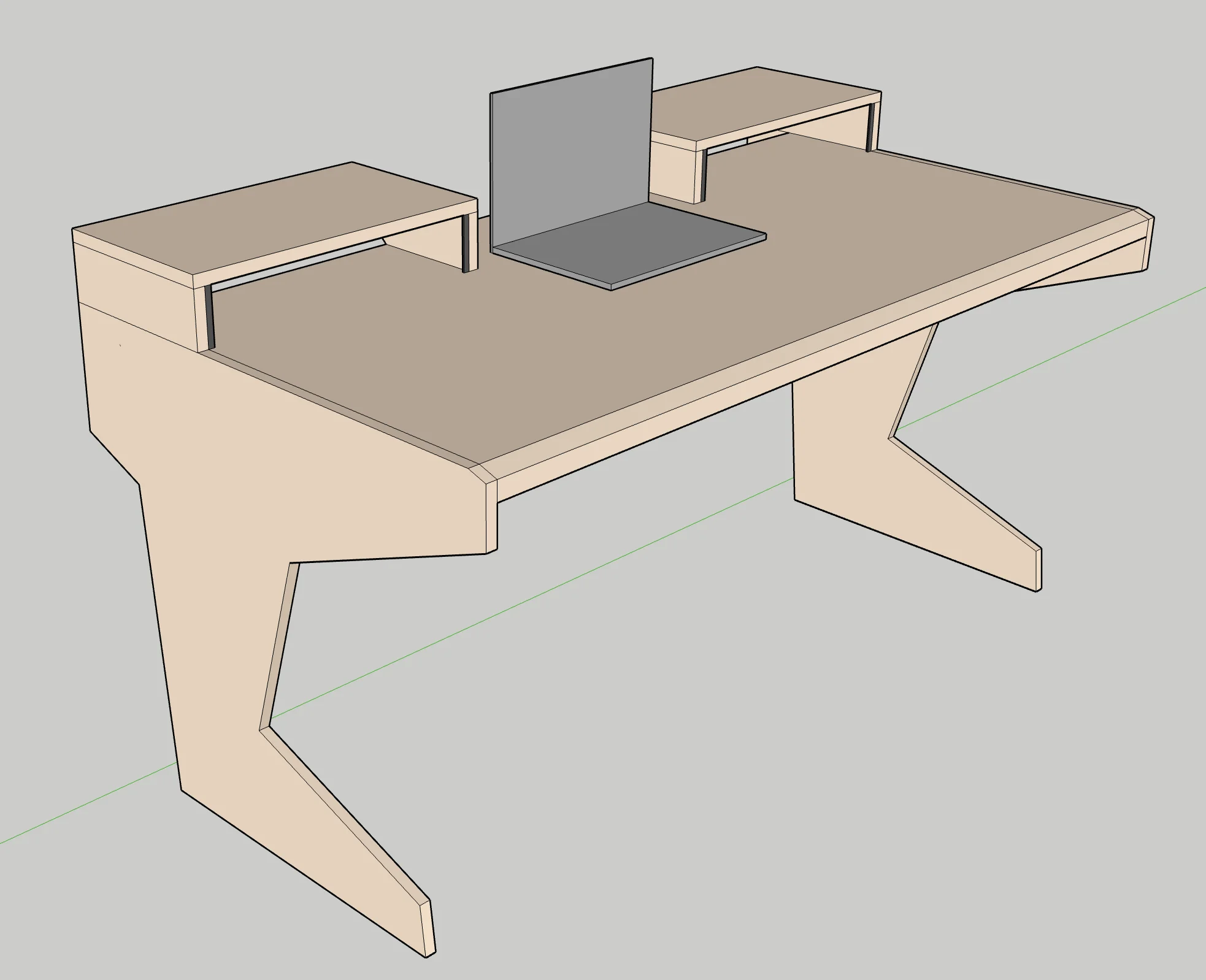

Ich möchte mir meinen Studiotisch selbst bauen, weil ich bereits eine stabile Tischplatte (150x4x75) aus Multiplex besitze.
Auf den Bildern sieht man, was ich zum aktuellen Zeitpunkt geplant habe. Aber vielleicht hat jemand von euch wertvolle Tipps bzw. Verbesserungsvorschläge, um direkt bei der Konstruktion des Tischs bereits mögliche Probleme wie Erstreflexionen vorzubeugen? Die Monitore stehen nicht auf dem Tisch, sondern auf höhenverstellbaren Ständern hinter dem Tisch.
Vielen Dank im Voraus

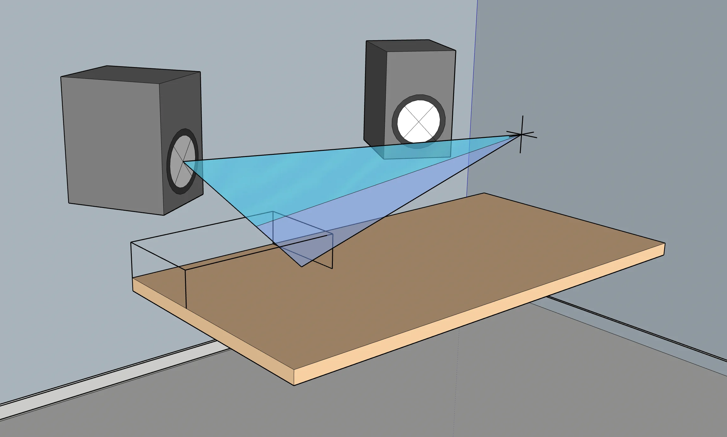

Hier nochmal eine Visualisierung der voraussichtlichen Erstreflektionen am Tisch auf dem Weg vom Lautsprecher zur Abhörposition.
Dunkelblau ist die Reflektion an der Tischplatte, wenn keine Rackspaces installiert werden würden.
Hellblau ist die Reflektion auf der Oberseite der Rackspaces.

Ich habe mei en Tisch auch selber gebaut. So schwer ist das nicht wenn man entsprechendes Werkzeug hat.
Ich an deiner Stelle würde den Aufbau für Hardwaregeräte schräg in den Tisch einlassen. So ist der Aufbau nicht so im Weg. Und du kannst die Hardware besser bedienen.
Denke auch an die Kabelführung!

Danke für den Tipp. Das mit dem schrägen Design hatte ich aus Gründen der Einfachheit noch nicht in Betracht gezogen. Ich werde mal ein entsprechendes Design erstellen und hier reinposten!

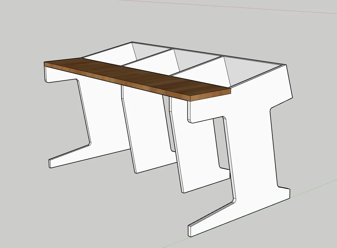

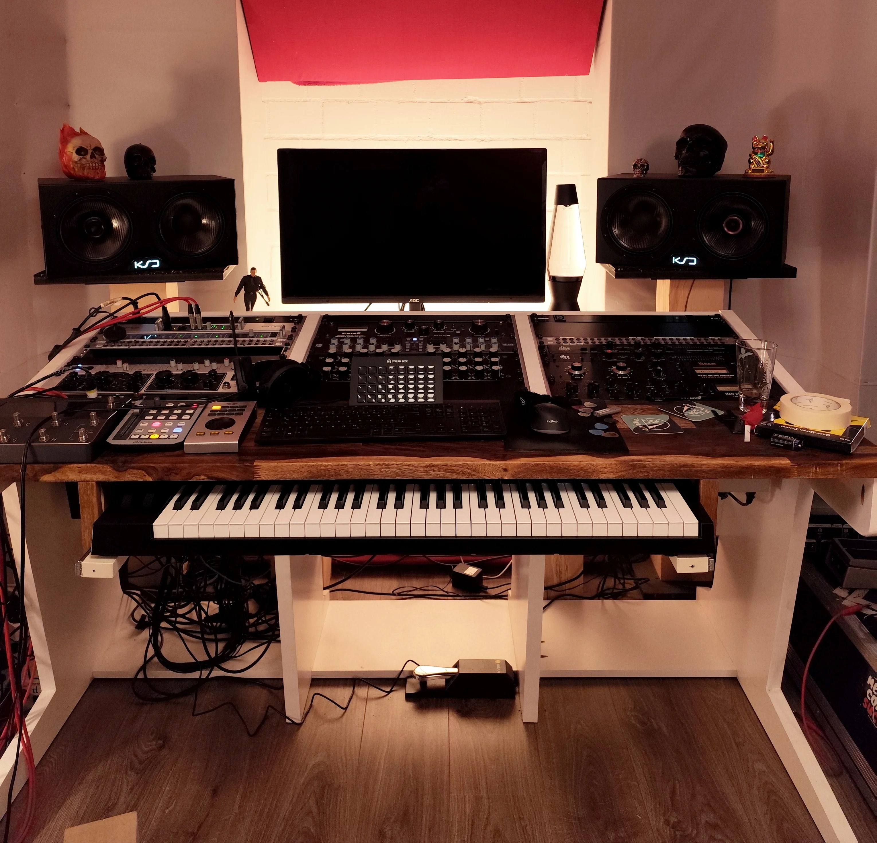

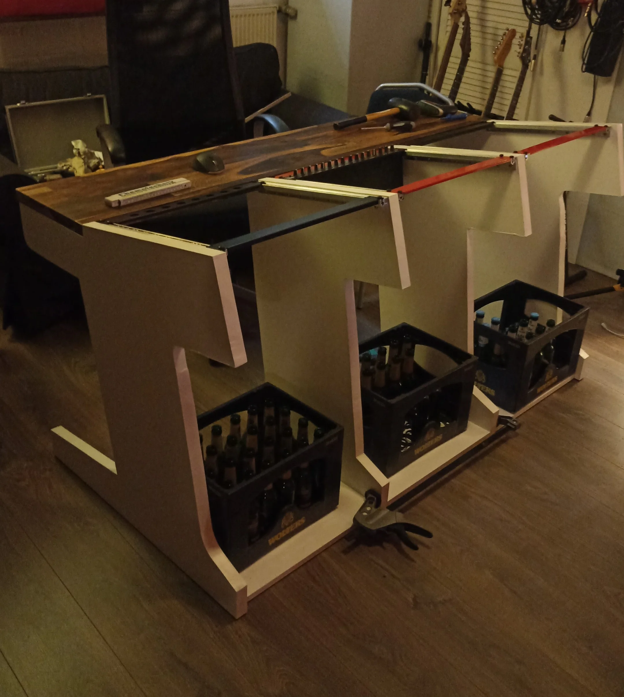

Ich hab mir auch einen Tisch selber gebaut und bin immer noch sehr zufrieden damit. Der hat 3 Rack Module, man kann das aber auch mit 2 Modulen machen, oder das mittlere Modul anders gestalten. Die schräge Variante mag ich immer noch sehr, weil ich echt gut an alles ran komme und sehe, was da so passiert. Das sind jetzt 10 HE pro Modul, das ist schon ganz schön viel.
Meine Aufteilung ist die Master Sektion im Mittelteil, links alles was Eingang ist, also Preamps & Co. und dann rechts noch ein paar Kompressoren die ich benutze.
Der Keyboard Auszug ist nicht das genialste auf der Welt, funktioniert aber richtig gut für das was ich mache und ich kann trotzdem noch bequem dran sitzen.
Leider hatte ich den Tisch ca. 5cm zu hoch geplant, nachdem ich dann alles gebaut hatte musste ich die "Beine" alle nochmal mit einer Kreissäge kürzen. Das hat mich richtig Nerven gekostet, hat aber zum Glück funktioniert.

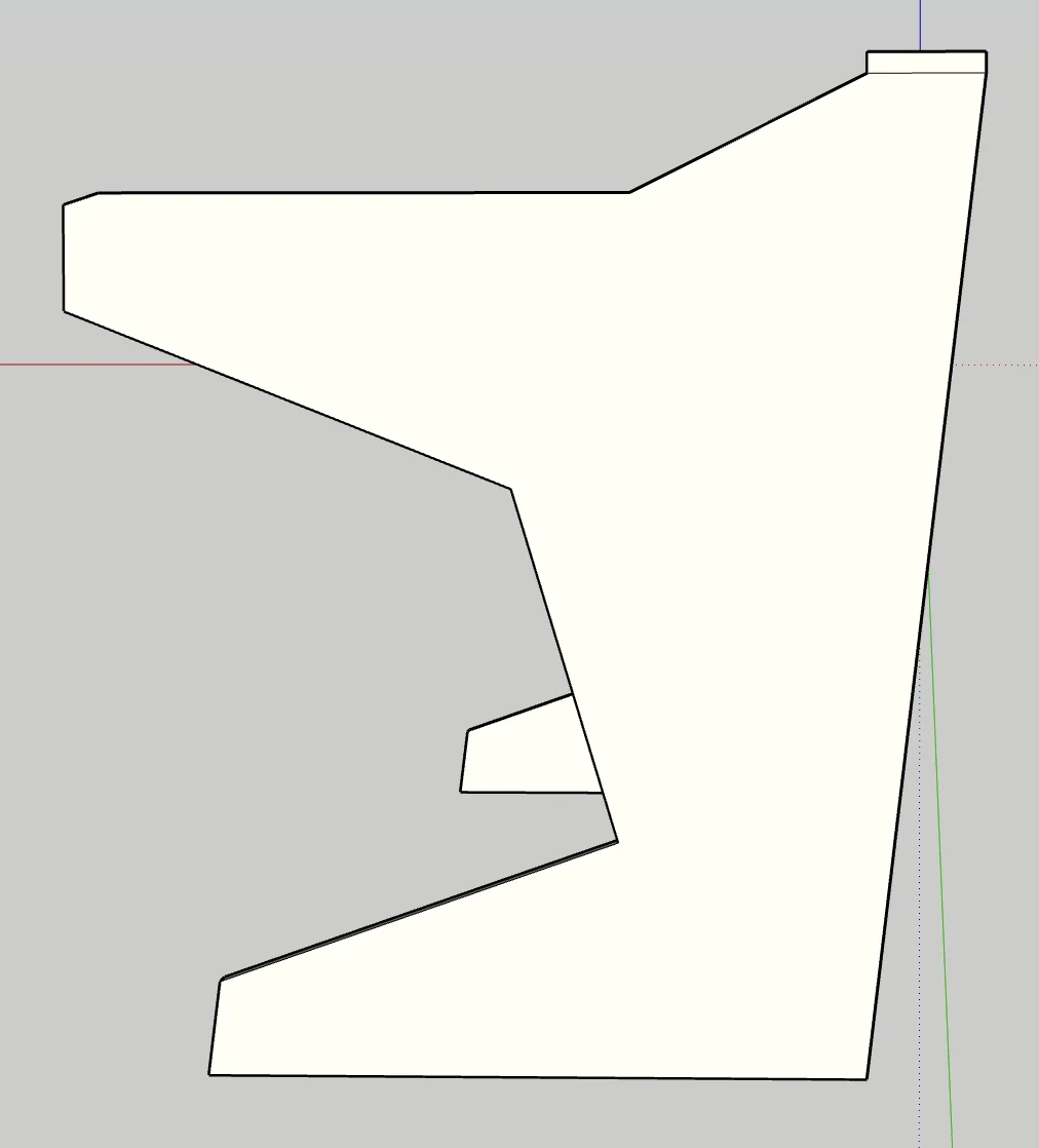

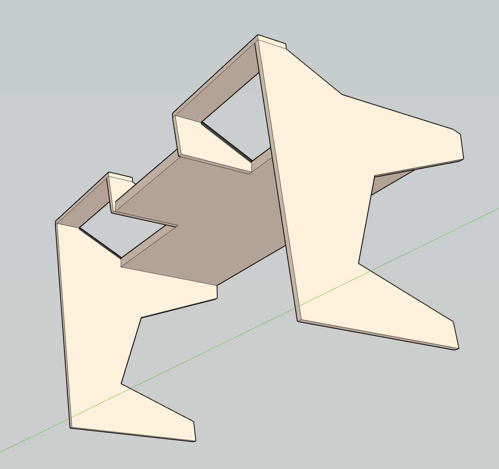

Das war mein Sketchup Modell, ich hab davon bestimmt 20 Versionen gemacht, bis es fertig war. Wahrscheinlich hat das länger gedauert, als der Bau an sich.
So sieht das im Arbeitsmodus aus.

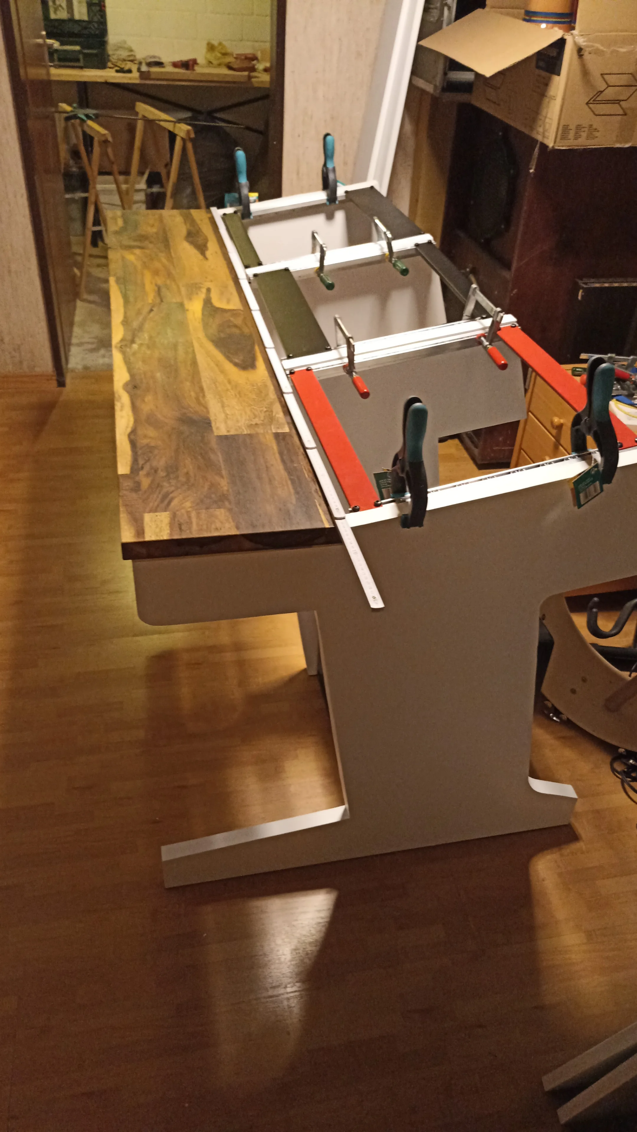

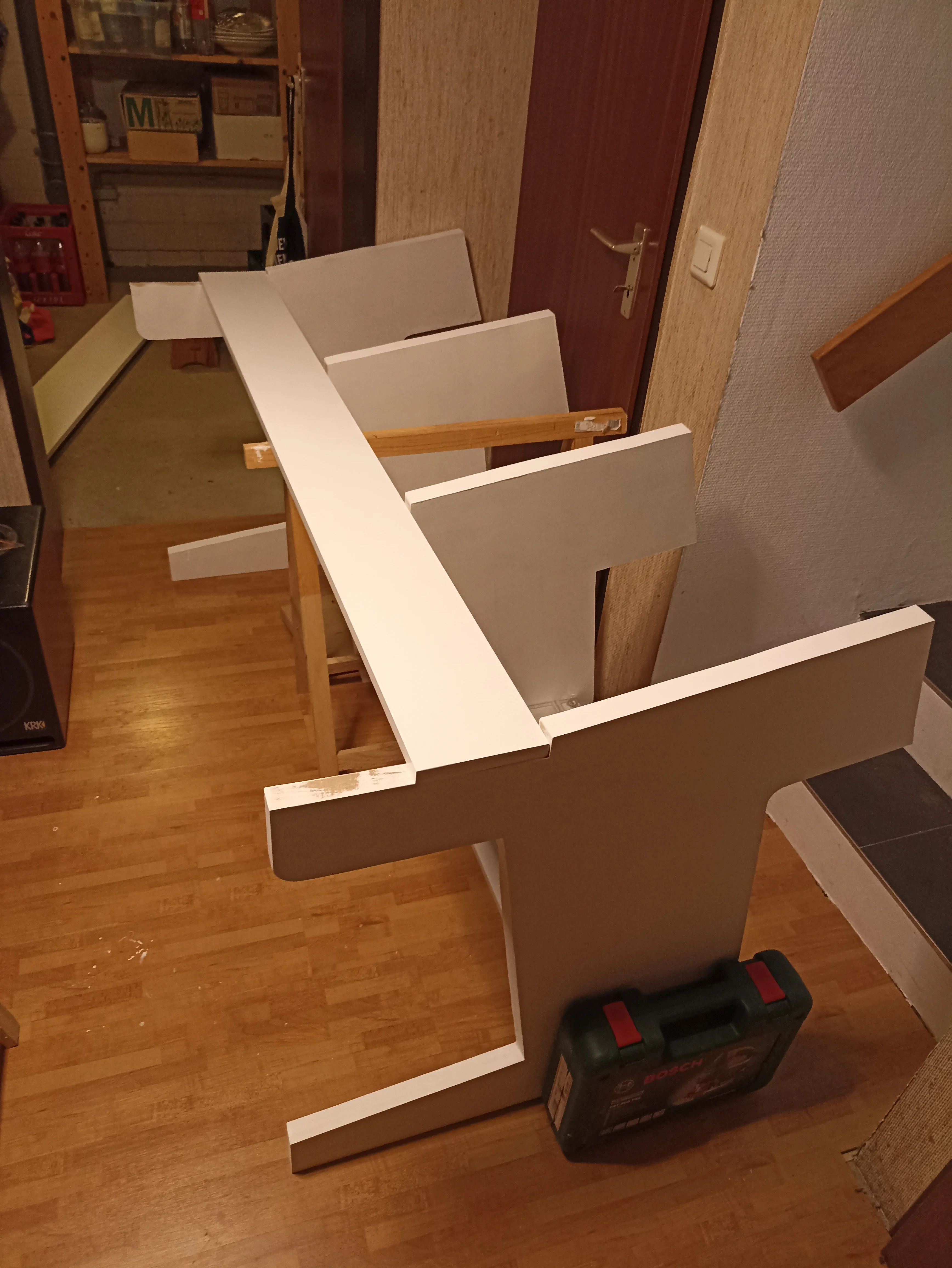

Und ein paar Bilder aus der Bauphase.
Ich kann leider nicht wirklich sagen, wie viel das gekostet hat, das hab ich nicht mitgeschnitten. War nicht komplett billig, aber immer noch weit entfernt von Kauf Lösungen.
Reaktionen: alarik und Eff16

Ich würde mich als durchschnittlich handwerklich begabt bezeichnen, aber ein wenig stolz war ich dann schon auf mich selbst, als das fertig war und freue mich immer noch drüber. Allerdings hab ich sehr viel Zeit in die Vorplanung investiert und trotzdem sind mir dabei kleinere Fehler unterlaufen. Aber letztlich hat dann doch alles gepasst.
Das Design hab ich natürlich den bekannten Herstellern entnommen und dann mit Sketchup meine eigene Version gemacht. Der Vorteil davon ist, dass man da hinterher genaue Maße draus ziehen kann.
Was man dafür als Werkzeug braucht sind: Stichsäge, Kreissäge wäre auch super, einen Akkuschrauber oder sowas in der Art und so viele Klemmzwingen wie man kriegen kann, davon kann man eigentlich nie genug haben. :D Winkel, Wasserwaage, Zollstock, Anzeichenhilfen und halt Geduld.
Die Grundplatten sind MDF, die hab ich mir in den Außenmaßen im Baumarkt zuschneiden lassen, das spart schon mal enorm Zeit und ist präzise genug dafür.

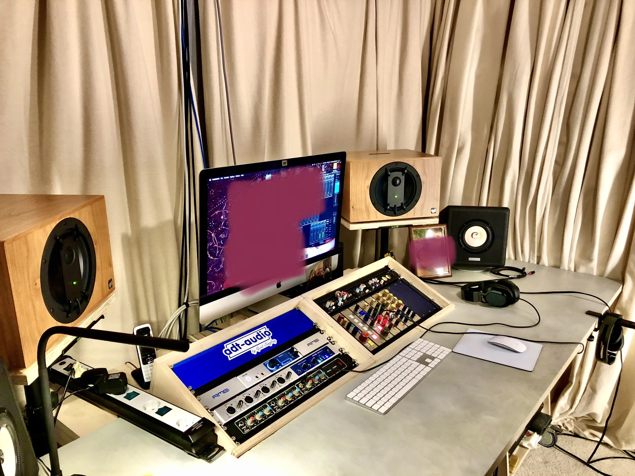

Das ist aktuell mein Schreibtisch (ebenfalls Selbstbau). Leider habe ich gerade kein anderes Bild da, könnte ich aber später noch ergänzen.
Ich habe mich für waagerechte Rack-Slots entschieden, weil (I) meine vorhandene Tischplatte nicht zersägen wollte und (II) ich nicht ganz so viel analoge Hardware habe und ich so sehr gut auch Rackschubladen einbauen kann. Falls deine Hardware-Zusammenstellung sich perspektivisch nochmal verändern könnte, würde ich pro Rack auf zumindest 3 HE gehen (das habe ich auch gemacht), da man ansonsten verschiedene 19 Zoll-Geräte sowie 500er-Racks schon nicht mehr einsetzen kann.
Ich habe mir außerdem eine ausziehbare Keyboard-Schublade unter die Platte gebaut (ging tatsächlich leichter als erwartet), auch mein Interface ist unter die Tischplatte direkt links von mir montiert, da ich gerne Inputs, Kopfhörereingang und Kopfhörer- + Volumeregler unmittelbar erreichbar haben wollte.
Mein Tisch stand ursprünglich auf vier Tischbeinen, die ich nicht mehr verwende - die Tischplatte hat aber dafür Aussparungen in allen vier Ecken. Ich habe mir links vorne in die Aussparung einen Kopfhörerhalter eingebaut, rechts vorne eine Einlassung für ein Glas/eine Tasse. Beides kann ich sehr empfehlen, falls du noch solche Gimmicks suchst. :)

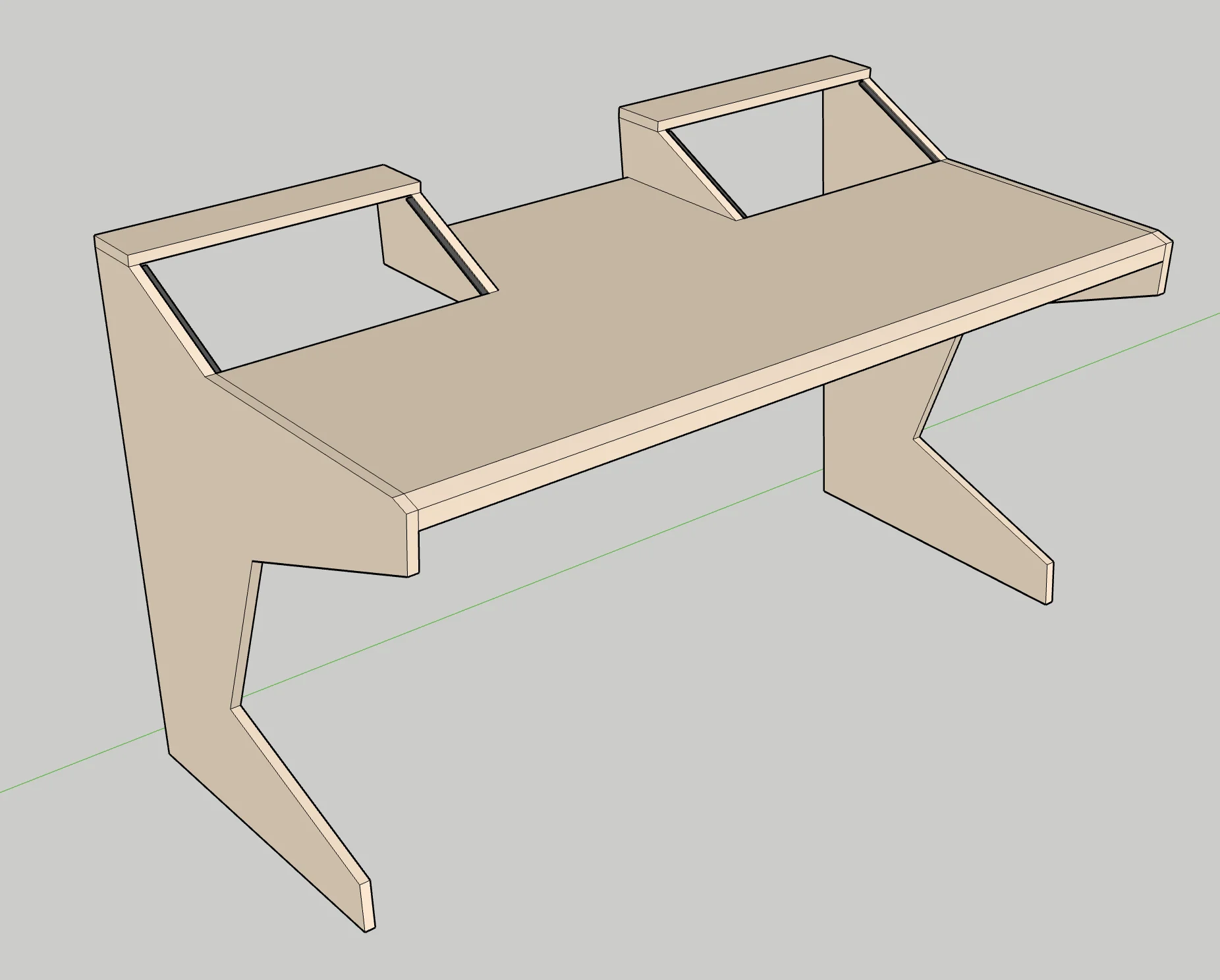

Mit Hilfe von eurem Input habe ich mein Design nochmal überdacht und mich glaube für eine schräge Einbauweise entschieden:
Danke nochmal :) Schicke nach Fertigstellung mal ein paar Bilder rein.
Der Entwurf sieht schick aus. Denke aber noch an ein paar stabilisieren Querverbindungen!!!
Und natürlich auch an den "Kabelsalat".
Bin auf das Ergebnis gespannt.
Reaktionen: adt-paulchen
interessant also kann man quasi maßstabsgetreu planen damit? Müsste mich da erstmal reinfuxen in Sketchup.. ohje Planung ist bestimmt zeitintensiver als der Bau selbst wa?
Ich finde das durchaus einen Punkt, allerdings macht man damit natürlich ein ganz anderes Fass auf was die Preiskategorie und so angeht, wenn man da wirklich Rackelemente und eine entsprechende Verkabelung unterbringen will. Geht bestimmt, aber das ist bestimmt eine größere Investition.
in das Gestell habe ich bereits investiert und darauf eine einfache große Tischplatte draufgeschraubt in 100x200cm. Jetzt müsste ich halt nur gucken wie ich da schräg angewinkelte Racks reingkriege. Für den ganzen Kabelsalat habe ich mir überlegt eine Rückwand in 200x60cm und 16mm Stärke unter der Tischplatte mit Winkel und Aluwinkelprofilen anzuschrauben. Da der Tisch bei mir nicht ganz an der Wand steht, kann ich den ganzen Kabelkram mit Haken, Winkel oder Kabelwanne etc. an der Rückwand ranschrauben und von vorne sieht man dann nichts davon.
Ja, da gibt es einen Free Account, man muss sich da ein wenig durchklicken, aber das geht absolut. Es ist natürlich wie bei jedem Programm, dass die Bedienung am Anfang etwas frickelig ist. Aber ich mache damit maßstabsgetreue Planungen für solche Bauprojekte. Mit denen Maßen bin ich dann zum Beispiel in den Baumarkt gegangen und hab mir die Grundplatten sägen lassen.
Der Vorteil dabei ist, dass man halt auch andere Elemente mit einbauen kann, Monitore, Stühle, Keyboards und so weiter. Und mit den Plänen hab ich mir das dann gebaut. Das geht auch prinzipiell für jede Größe die man bauen möchte.
