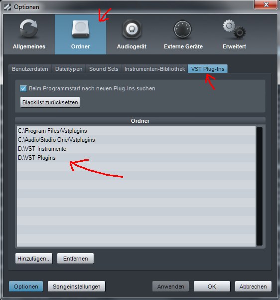

Hab mir Windows 7 zugelegt . Ist mir noch recht fremd. Kann mir bitte mal jemand sagen in welchem Ordner ich die Vst für mein Studio One ablege? Unter Windows XP erstellte mir Studio One Automatisch einenen Ordner unter Eigene Dateien . Windows 7 is mir noch allzu fremd. Wäre nett für nen Tip .
Hallo
Du kannst dir irendeinen Ordner auf irgendeiner deiner Festplatten anlegen und dort alle deine VST rein-installieren. Diesen Ordner musst du dann lediglich in Studio One angeben.
Mein Hauptordner (oder die) zb ist auf der D: Platte. Hat also garnichts mit dem System oder Studio One zu tun. Das ist völlig separat und gilt für alle Sequenzer, die ich installiert habe.
Der Bereich, wo du das einstellst, sieht so aus:
Grüße
Ari
