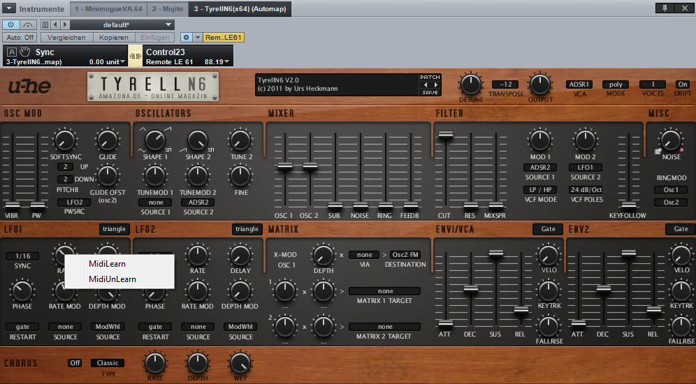

kann irgendjemand folgendes szenario unter studio one 1:1 reproduzieren, oder nicht:
1. man nehme einen kostenlosen u-he tyrell, in dessen lfo-sektion standardmäßig nicht alle parameter automatisiert werden können.
jetzt möchte man zum sounds schrauben aber doch mal dem ein oder anderen regler eine hardware-steuerung verpassen...
und man weiß: normalerweise lassen sich die regler ja immer noch mittels einer alternativen midi-learn-funktionalität anlernen.
2. somit klicke ich exemplarisch mal den rate-regler der lfo-sektion mit der rechten maustaste an.
wie im screenshot, wird dann ein kleines tab aufgemacht, das mich den midi-learn-befehl auswählen lässt. ich klicke ihn also mit der maustaste an.
3. und dann dreh ich am keyboard/ controller an einem regler... und ... es passiert nichts.
dabei spielt es bei mir keine rolle, ob der hardwareregler bereits im control-link angelernt war, oder nicht. ich werde das auf meinem system leider nicht anlernen können und muss notfalls den regler mit der maus bedienen.
schafft ihr es, so einen nicht automatisierbaren regler mit einer hardware-steuerung (= midi-gerät, nicht die maus! :) ) zum drehen zu bekommen oder nicht?

sorry, hatte den screenshot tatsächlich vergessen :) :

Es lassen sich nur Parameter zuweisen, die das Plugin auch an den Host bereitstellt.
Rate vom LFO z.B. zeigt zwar midilearn an, wird aber nie zum Host geschickt, ist sozusagen tot, liegt brach, ist ein dummy, vielleicht irgendwann in der Zukunft.
Schicke doch mal Urs Heckman eine mail, vielleicht irre ich mich auch.
An S1 liegt es auf alle Fälle nicht, hab auch andere Hosts ausprobiert.
Es lassen sich nur Regler und Schalter zuweisen, die S1 auch anzeigt. Da hilft auch ein midilearn-reiter nicht.

Es gibt doch Listen welche Parameter von einem Plugin an den Host bereitgestellt werden.
Die stehen bereit sobald das plugin gelanden wird.
Lfo Rate gehört nicht dazu, obwohl wenn man darauf rechtsklickt ein midilearn erscheint.
Gib doch mal bitte ein Szenario, bei dem LFO rate per midi gesteuert werden kann.
Ich behaupte es ist mit der aktuellen Version TyrellN6 2.00 nicht möglich.

Bademantel schrieb in #35:
Ich kann es leider momentan nicht ausprobieren, da ich nicht daheim bin und keinen Midi-Controller zur Hand habe.
Aber:
soweit richtig
Ja und nein. Lfo Rate gehört nicht zu den Parametern, die dem Host gemeldet werden, das stimmt.
Aber: Intern hat das Plugin auch für die LFO-Rate eine Midi-Learn-Funktion.
Es gibt also 2 Möglichkeiten einen Parameter per Midi zu steuern:
1. Über die Control-Link Funktionalität von Studio One
Hier werden ankommenden Controller-Daten vom Host abgefangen und direkt auf die (vom Plugin gemeldeten) Parameter weitergeleitet.
2. Über die interne Midi-Learn Funktion des Plugins
Ist der Controller nicht im Control-Link eingelernt, so werden die ankommenden Daten nicht abgefangen und einfach an das Plugin weitergeleitet (ganz normal als MIDI). Voraussetzung ist, dass der jeweilige Controller am Instrumenteneingang der Spur ausgewählt ist.
Eine weitere Voraussetzung für Weg 2 ist natürlich, dass im Plugin selbst eine MIDI-Learn Funktion implementiert ist. Das scheint bei Tyrell der Fall zu sein, sonst würde er im Kontext-Menü der LFO-Rate wohl kaum "Midi Learn" anzeigen.
Reaktionen: techno

Also, hab das Ganze jetzt mal ausprobiert. Da ich keinen richtigen Midi-Controller zur Hand habe, musste ich das ganze über einen "virtuellen" Controller probieren.
(mit Loopbe1)
Sollte an sich aber keinen Unterschied machen.
Mein Ergebnis ist, dass alles ohne Probleme funktioniert.
- Meinen "virtuellen" Controller am Instrumenteneingang der Tyrell-Midi-Spur ausgewählt
- Im Kontext-Menü der LFO-Rate Midi-Learn aktiviert
- einen Regler an meinen "virtuellen" Controller bewegt
--> Funktioniert!
Gruß
Simon
Reaktionen: techno
