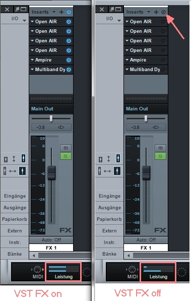

Bei Reaper kann man ein VST laden, aber deaktivieren, dann verbraucht es keine CPU Ressourcen mehr, weil inaktiv. Möglicherweise geht das in S1 auch?
Abgeschaltete VST werden auch nicht berechnet und entlasten somit die CPU.
