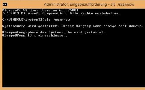

Starte "cmd" als Admin und gib folgendes ein: "sfc /scannow" (ohne Anführungsstriche).
Dadurch werden defekte Systemdateien automatisch repariert.
