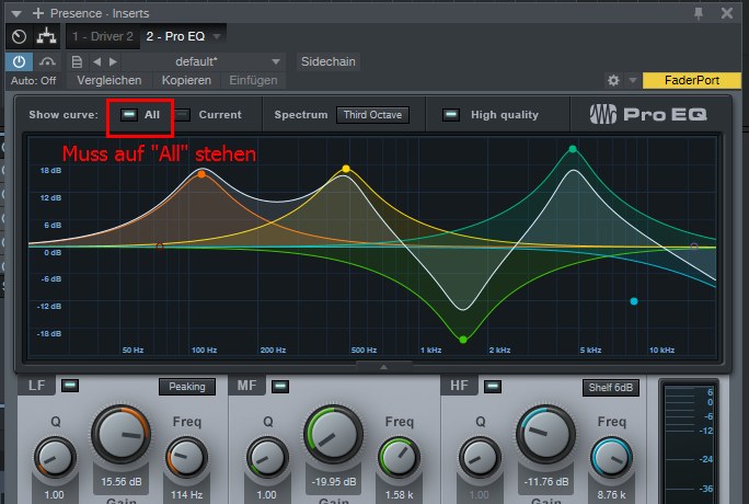

Mein Bildschirmfoto (sowie natürlich alle anderen Plugins, die das können - in dieser und in anderen DAWs) beweisen ja, dass es nichts mit der Grafikkarte zu tun haben kann.
Woran es liegt, würde ich aber schon gern wissen, denn ich kriege dem Ding beim besten Willen keine Farben entlockt (nicht, dass mich das stören würde).
Klick doch mal auf "All" oben. Bei dir ist "Current" angewählt. Damit gibst du an, welche Kurven du hervorgehoben sehen willst, alle oder nur die aktuelle:
Voilà. Da kann man aber schon echt drauf kommen mit bisschen rumprobieren. Da muss ich Ari dann schon echt rechtgeben mit "probier doch erstmal ne Weile". :)
An der Karte im Sinne von "der PCIe-Karte, die in deinem Rechner steckt", sicher nicht. Aber zu jeder Grafik gehören diverse Softwareschnittstellen und es kann durchaus sein, dass ein Programm manche Grafikfunktionen nutzt, die der Treiber deiner Karte nicht unterstützt.

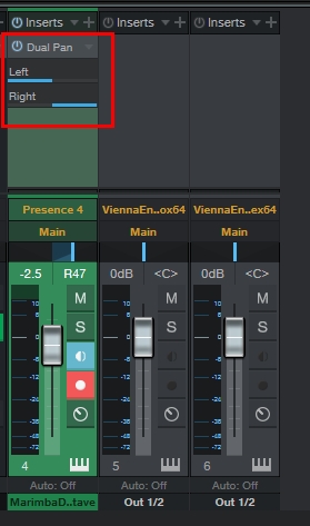

Besitzt der V3 Mixer nun Dual-Panner also getrennte L/R Pan Regler im Kanalzug? in den Screenshots/Vids sieht das danach aus? Lächeln
Ne, kein Dual-Panning im Mixer.
Aber als Workaround gibt's einen Effekt "Dual Pan", damit kann man das faken, indem man den insertiert und im Mixer ausklappt (einmal auf den Effektnamen im Slot klicken):
Aber so schön integriert wie du es dir vermutlich wünscht, gibt's das nicht. Aber da wär ich mal zuversichtlich, dass das noch nachgereicht wird.
