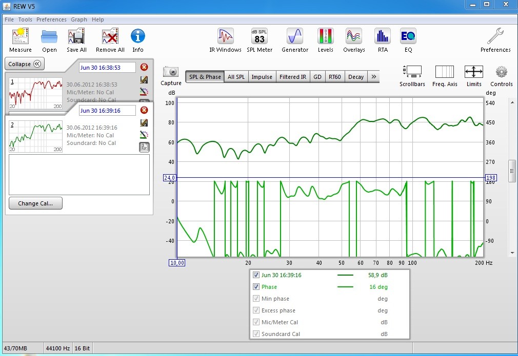

hallo habe gerade eine messung gemacht.
ist das so gut?

Wenn du so wie in Benders REW Workshop vorgegangen bist , sollte es passen.
Aber um mit dieser Messung etwas anfangen zu können, sollte auch die Platzierung des Sub oder der Monitore ( mit was halt gemessen wird)
auch bekannt sein...
Und vor allem die Messdatei hochladen!!
