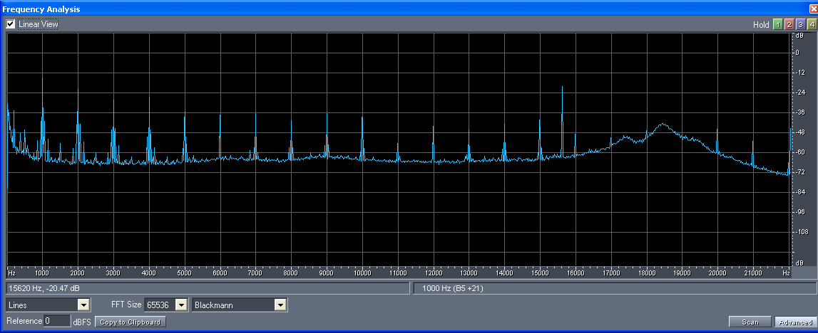

Meinst Du zufällig dieses Störsignal?
http://damn-project.net/files/mbox_noise.wav
Das kommt nämlich aus meiner Mbox 2. Problem mit der sample rate und Auflösung kann ich für meinen Fall ausschließen, da stimmt soweit alles.
Desweiteren kann ich Einstreuung durch irgendwelche elektromagnetischen Felder wie das des Monitors ebenfalls ausschließen, die hören sich anders an.
Was mich persönlich verrückt macht, ist die Tatsache, dass das Signal über einen an jeweils allen Ausgängen (MON OUT L, MON OUT R, HEADPHONES) angeschlossenen Kopfhörer nicht zu hören ist.
Alle IN- und OUTPUTS der Mbox 2 mit Ausnahme des HEADPHONES OUT sind symmetrisch.
Die obige WAVE-Datei habe ich mittels Stereo-Klinke-Klinke-Kabel zwischen Mbox 2 HEADPHONES OUT und LINE IN meiner Onboard-Soundkarte aufgenommen und nur den linken Kanal gespeichert.
Die 1kHz-2kHz-3kHz-4kHz-...-Charakteristik dürfte doch irgendjemandem hier sofort etwas sagen... naja, vielleicht, hoffentlich...
