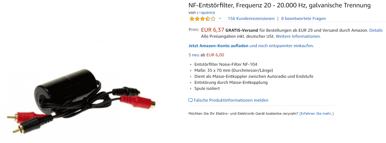

Ich bring mal wieder meinen alten, sehr guten Bekannten in´s Spiel der auch immer sehr gern, und zu einem wirklich moderaten Preis sich dieses Problems annimmt und es zuverlässig löst:
3 oder 4 Stück habe ich davon eingeschleift, da eben genau dein Problem @ TE. Auch so einige andere User hier hat er schon von seinem Können überzeugt :)
Würde das Teil mal meßtechnisch untersuchen. Der Frequenzgang könnte recht schön verbogen sein. Warum sind gute Übertrager sonst so teuer?

Egal wo in deinem Signalweg. Ob nun direkt nach dem Pezeh wenn´s sein muss oder direkt vor deiner Abhöre, sie tun was sie sollen. Bei mir zB direkt vor der Abhöre und zwischen TR09/ TB03 und Interface. Eingeschleift, Ruhe war. Und ja, den ein oder anderen Adapter musste ich mir dafür zulegen. Aber die paar Zent warens mir wert.
Niemand hat behauptet, dass man für 7 Tacken HiEnd Qualität bekommt. Messtechnisch macht sich das sicher bemerkbar, doch akustisch kann ich nicht feststellen dass mir Höhen fehlen oder was auch immer.
Ist beim Behringer* ebenso, zumindest dann, wenn das Signal auf Line-Level ist. Mit einem Instrumentensignal würde ich da nicht reingehen.
Daß es bei solchen Teilen ganz gerne den Frequenzgang verbiegt, davon kann man ausgehen. Dann braucht man sich auch keine teuren Boxen kaufen. Zum Michen und Mastern taugt´s wohl eher nicht.
www.amazon.de/NF-Entst%C3%B6rfilter-Frequenz-20-galvanische-Trennung/dp/B000M6ZIZY
Weiter unten auf der Seite ist ein Kommentar eines Users und ein Meßdiagramm.
Mit dem Behringer* hatte ich keine solche unliebsamen Überraschungen. Mit Instrumenten-Level sollte man das allerdings nicht beschicken.
