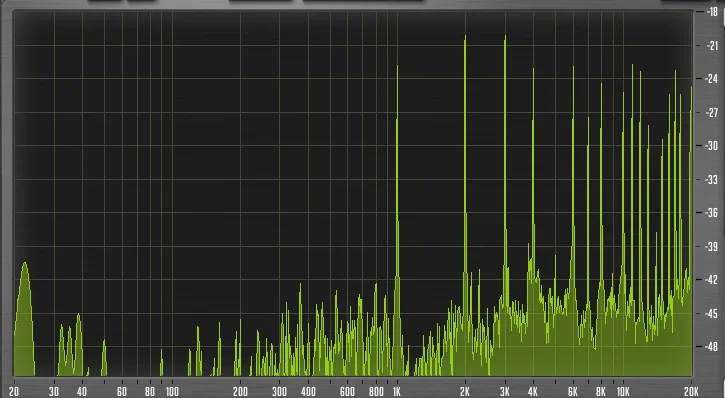

-Meine Vermutung: Da ja alle immer und überall ganz wichtige Handy-Sachen machen müssen, hat vor Jahren irgend n Betreiber ca.50m von mir eine Funkanlage aufs Dach gebaut. (Was genau kann ich nicht sagen)
Um das Signal besser sehen zu können hab ich ordentlich verstärkt.
Geht ca. bei 1kHz los und mag ganze Zahlen..
Beim Angehangenen wav. File muß man schon hinhören..
(Bin kein Pianist ist nur n Störgeräusch-Demo)

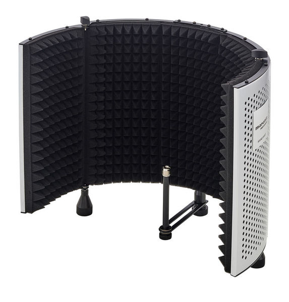

Wickle halt mal Alufolie um das Mikro und schau, was dann passiert! Wobei das Handstück ja schon aus Metall ist.
Bzw. montiere mal einen Tragbaren Absorber/ Diffusor um das Mikro. Da ist ja auch Metall außenrum.

Alu umwickeln bringt nischt und son Tragbaren Absorber/ Diffusor, willl ich nicht in den Flügel hängen.
Muß schon variabel bleiben und meine Raumanteile nutzen können.
Manche dieser Abschirmer machen auch nervige Resonanzen..
