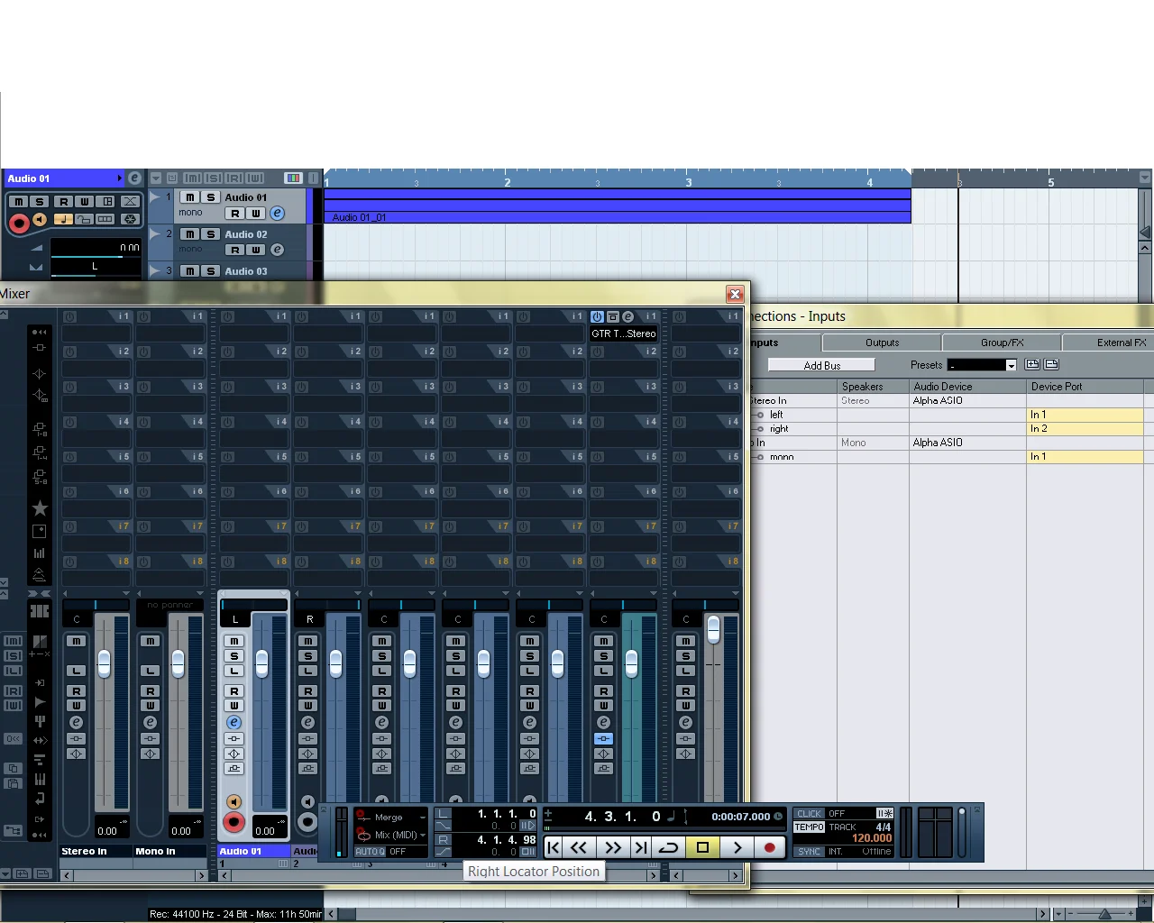

Hier der Screenshot.
Auf dem Bild ist der angewählte Kanal schweren Störgeräuschen belegt.
Der nach rechts gepannte Kanal ist kaum bis gar nicht mit Störgeräuschen belegt.
Die anderen in der Mitte, demnach nur ein bisschen.

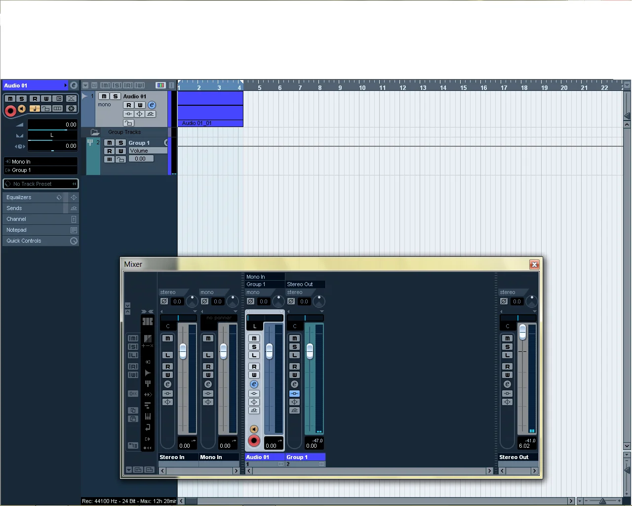

Ohne jetzt von Cubase ne Ahnung zu haben: Klingt so als sei der rechte Kanal vllt gar nicht als Input (oder Output) im VST eingeschaltet...beliebter Fehler, denn links ist standardmässig der Monoeingang.
Dachte ich mir auch gleich. Aber auch wenn einen Mono In2 mit Eingang rechts erstelle kommt das gleiche raus.
Wie gesagt ..ich kenn Cubase nicht und weiss nicht wo du da stellst...im allgemeinen macht man alle Einstellungen diesbezüglich im VST, denn reinkommen tut die Gitarre ja auf jedenfall nur Mono.

Wenn ich den Gruppenkanal, auf den die Audiospur geroutet ist und im Insert ein Amp Vst hat, anwähle höre ich ein anderes Rauschen. Normalerweise dürfte man gar nichts hören da der Gruppenkanal ja keine Monitoringbutton hat, da er ja nur wiedergibt.

Ok...ich denke ich kann dir da nicht gross weiterhelfen....vor allem beim Cubaseeigenen Amp. Ich denke dass da irgendwie vllt ein Feedback ist oder der Amp irgendwie nochmal auf sich selbst geroutet ist auf dem linken Kanal.
Ich kann nur sagen, was du wahrscheinlich schon weisst: rein gehts auf jedenfall Mono mit der Gitarre....Kabel muss natürlich auch mono ausgelegt sein. Wenn das VST rechts und links getrennt wiedergeben soll musst du auch 2 Monokanäle anlegen die die Aufnahme für jeweils links oder rechts enthalten. In jeden Kanal wird ein AmpVst als Insert gelegt. Und dann kannste das normaleerweise im Panorama rumziehen wie du lustig bist. Und diese beiden "Komplettkanäle" inklusiver Panning, kann man dann in ne Gruppenspur packen. So ganz allgemein jetzt mal gedacht. Ich persönlich halte eh nicht viel davon mehrere Gitarrenspuren über nur einen Amp zusammenzufassen.
Wenn der CubaseAmp halt nicht von sich aus splitten kann, wird man das wohl so machen müssen...

Demnach probiere bitte folgendes: In deiner AudioMonoSpur, dort wo das Signal aus dem Interface aufschlägt, lade den/einen VST Amp den du nutzen möchtest. pegel dein Gitarrensignal derart ein, das es in Cubase, auf der Monospur, vor dem VST Amp mit ca -6 db ankommt, jetzt aktiviere den VST Amp, rauscht es jetzt?
Wichtig, als Ziel für diese Monospur gebe bitte entweder eine Gruppenspur ohne alle Effekte etc. an, vorerst, oder aber Stereo Out, ebenfalls ohne alles.
Meine Vermutung: Ich glaube, das dein rauschen mit deiner Arbeitsweise zu tun hat, also Monospuren in eine Gruppenspur schicken, die dann wiederum die Amp Simulation für alle zusammen erledigt. Ich hoffe ich kann dir hier helfen :-)
