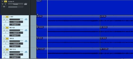

Ich arbeite in Studio One V2 neuestes Update, und nehme da auch alle Vocals und Instrumente (unter anderem auch Gitarren) auf!
Zur Info:
Ich nehme meine Gitarre mit einem Peavey 6505+ und einer Messa Boogie Rectifier 4*12" auf!
Zur Abnahme verwende ich ein SM57, ein Sennheiser* e906, ein Sennheiser* MD 421, und ein Shure* SM7B!
Das ganze kommt über einen LiquidSaffire 56 in meine Studio One DAW!
Alle 4 Mics werden gleichzeitig, aber jedes Mic auf einer extra Spur aufgenommen!
(Damit ich später evtl. Klangcharakter verändern kann)
Die 4 Spuren fasse ich dann zu einer Gruppe zusammen!
Wenn ich dann meine Aufnahme abspiele klingt alles super, also genau so wie ich es aufgenommen hab.
Sobald ich jedoch anfange, die Clips zu schneiden bzw. zu verschieben hör ich deutlich eine Klangveränderung, als hätt ich nen Flanger oder so drauf!
Am Anfang dachte ich an Phasendrehung oder an die Mikrofonierung aber egal was ich probier der Sound klingt erst wieder Original wenn ich alles wieder zurückgestellt hab auf die Position wie bei der Aufnahme! (quasi alles Undo)

Hm? Vielleicht hat es beim Schneiden mit den Nullsummendurchgängen (&Raster) was zu tun. SO V2 dürfte ja auch so eine Funktion haben.
Wenn Du mal testweise vor dem Schneiden weeeiiit aufzoomst und dann schneidest: Verschieben sich da die einzelnen Spuren (minimalst)? Oder schalte mal Raster und "Nullsummendurchgänge finden" aus und schneide dann! Problem auch noch da?

uuuh, klingt nach nicht samplegelockter editierung. das geht natürlich gar nicht.
das kann sich heute keine daw der welt mehr erlauben, deswegen behaupte ich jetzt einfach mal, dass das bestimmt an einem setting liegt wie das bereits erwähnte zero crossing snap oder ähnliches. wobei selbst dann eigentlich files, die man gemeinsam verschiebt, nicht ihr phasenverhältnis zueinander verlieren dürften.
hier im forum gibts aber jede menge s1 experten, die werden dir da sicher helfen können.

Studio One ist bei mir schon etwas länger her, aber ich werfe trotzdem mal meinen Hut in den Ring. Ich erinnere mich dunkel, dass solche Probleme bei mir auftraten weil ich beim editieren von gelayerten Sounds irgendetwas mit den Guide Tracks verpeilt hatte. Mal nachgeschaut wie du da eingestellt bist?
ich würde Dir empfehlen das Problem direkt im Presonus-Forum zu schildern (gibt auch ein Deutsches Unterforum) oder besser gleich ein Support Ticket aufzumachen.
Ich hatte mit S1 auch in der Version 2.6.5 nur einmal einen crash, als ich den Plugin NI Replika ausprobiert habe.
In deinem Screenshot sieht man, dass du bei jeder Spur Audio-Bending aktiviert hast, und dort Time-Stretch angewendet hast.
Da braucht man sich über Klangveränderungen nicht zu wundern.
Das sind die Bassspuren und die sind lediglich mit einem einzigen Mikrofon abgenommen da ist alles in Ordnung!
Ich denke ich hab oben klar und deutlich beschrieben das ich die Gitarren (und nicht den Bass!!!) mit mehreren Mics auf einmal abnehme und die Clips gruppiere und nicht extra bearbeite, den ja, dann bräucht ich mich wirklich nicht wundern da hast du recht.
Und da ist kein Bendmarker oder Timestretching drauf sieht man hier nicht...is aber so ;)
So dämlich bin ich nun auch wieder nicht!!!
Nix für ungut...aber in den Sreenshot gehts um den Text in der Mitte ;) ...hab ich aber schon gelöst! ;)

Ich werfe jetzt auch mal meinen Ring in den Hut.
Also, aus dem Screenshot ist nicht so ohne weiteres zu ersehen, WAS da genau abgeht. Sicherlich hast du den Bass in der Ansicht, zu sehen ist das allerdings nicht ;)
Natürlich beschreibst du dein Setup für die Aufnahme und gehst im Stillen davon aus, dass sich dann alles auschliesslich nur noch darum dreht ... passt aber nicht zum Screenshot und deinem Kommentar. Sry.
Ich nehme meine Gitarre über DI aus dem H&K plus dem direkten Signal aus der Gitte auf, eben weil ich mir, genau wie du, die Möglichkeit des nachträglichen Eingriffs, z.B. ReAmping offen halten möchte.
a) Die Probleme, die du beschreibst, sind mir noch nicht untergekommen
b) rücke ich davon langsam wieder ab, Klang einstellen, fertig.
Ich schneide Audio sozusagen ohne Ende und so ein Problem wäre wohl nicht nur mir schon längst aufgefallen.
Ich würde gern mal einen Clickstream haben und natürlich deinen S1-Song. An irgendeiner Stelle machst du etwas, was du uns verschweigst ;)

Ich habe leider nur schon zu oft erleben müssen, dass jemand meint "ich habe nichts gemacht!", und auf intensive Nachfrage, nach mehreren Runden dann doch rauskommt: "ah ja, da habe ich noch dieses Plug-in drauf", "ah ja, da habe ich das verschoben", "ah ja, das habe ich transponiert", "aber hat ja alles nichts damit zu tun..." usw. usf.
Tatsache ist auch, in deinem Bild sind vier time-gestretchte Spuren zu sehen (ok eigentlich nur drei, ich gehe aber davon aus dass die eine verdeckte es auch ist).
Was ist das also?
Gleich vier Bass Spuren, da du schreibst dass dies alles Bass Spuren sind?
Diese Fehlermeldung habe ich übrigens auch einmal bekommen, als ich viel mit Audio-Bend herumgespielt habe.

So...hier mal ein Originaltake!
...und hier der gleiche Take um lediglich einen Vierteltakt verschoben!
...und so siehts Visuell aus!
Wie gesagt ich mach nix ausser verschieben!
Ich hoff das hilft a bischen weiter!
