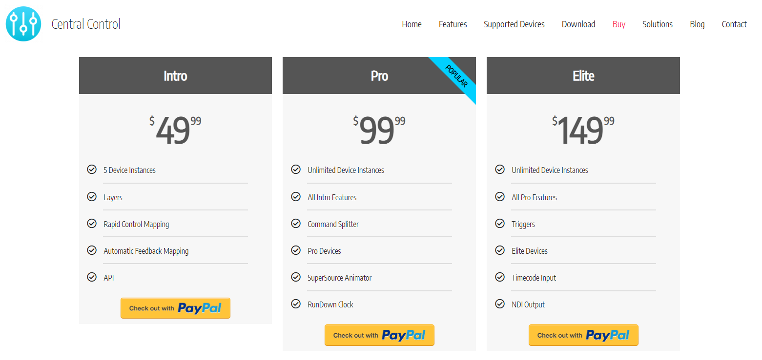

Ich würde mir nun nach Ablauf der Trial-Phase die Software kaufen, weiß aber nicht welche Version ich benötige, um wie oben beschrieben über externe MIDI-Signale eine ppt-Präsi zu steuern und zukünftig auch noch ein paar Scheinwerfer.

Inzwischen hatte ich Kontakt zu Joe von Central Control, die Intro-Version ist für den oben beschriebenen Zweck ausreichend.

Inzwischen habe ich die Intro Version von Central Control gekauft, es funktioniert alles, wie ich es benötige.
Gut daran ist, dass ich frei wählbare MIDI-Events, z.B. Note-On-Befehle, bestimmten Foliennummern direkt zuordnen kann.
Also nicht nur Vor und Zurück, wie man das von den Fernbedienungen her kennt.
