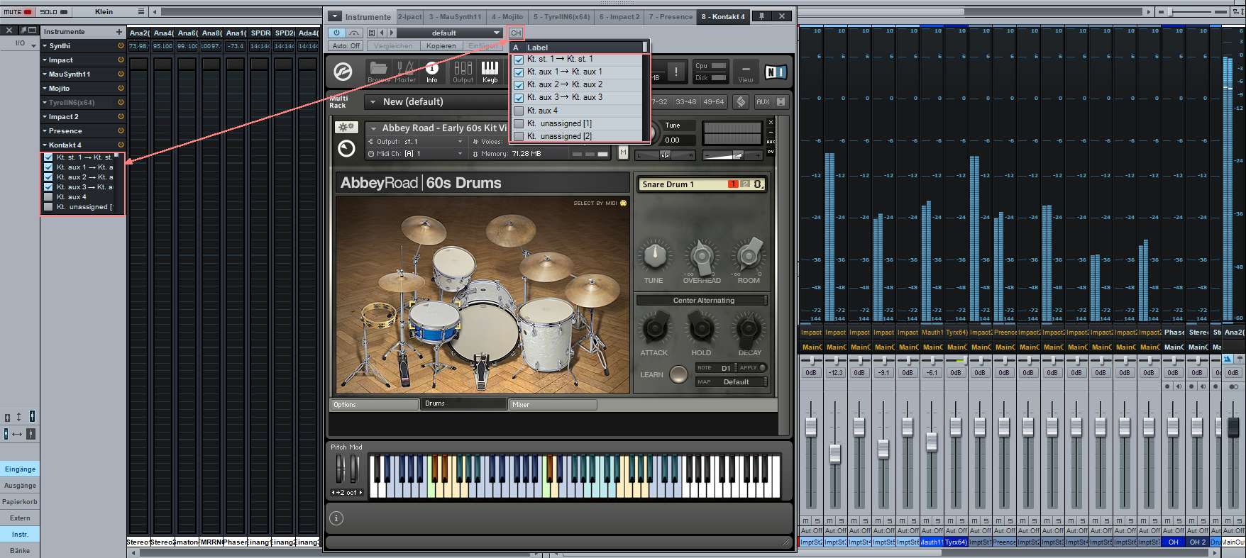

Hi zusammen,
ich habe folgendes Problem.
Ich habe eine in einem Song die Drums als Stereospur angelegt. Wenn ich nun im Nachhinein die Drums (superiordrummer) in den Multichannelmode bringe, bleibt im Mixerfenster nur die Stereospur erhalten, in der auch nur die Bassdrum zu hören ist.
KLar könnte ich im Mixer nun jeden Kanal für jedes Drumteil einzeln anlegen, da ich dies jedoch bei
einigen Songs machen muss, wäre dies doch recht mühsam.
Bin für jede Anregung dankbar.

du klickst entweder direkt im PlugIn oben auf den Channel Button.
Oder im Mixer in der Instrumentenliste einmal auf dein Multi-Ch-Vsti.
Beide Male wird dir aufgelistet, was du an Outputs für das Instrumente zur Verfügung hast. Bei Click auf ein neuen Output wird sofort ein neuer Mixerkanal dafür erzeugt.
Vielen Dank, Ari
Manchmal sieht man vor lauter Bäumen den Wald nicht .....
Gern doch. :)
