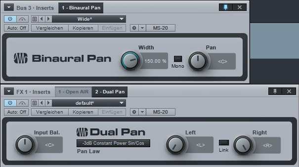

Kann mir mal jemand sagen, wie ich die Stereobreite in den Einzelspuren bearbeiten kann. Panning ist ja kein Problem, aber die Stereobreite, die Stereobreite...
Am simpelsten mit sowas wie "Voxengo msed" mit welchem man den M-Kanal herunter oder den S-Kanal raufregeln kann.
Als Ergänzung zum genannten Binaural Pan, geht der Dual Pan auch noch einen anderen Schritt.
Man kann damit nämlich die beiden Seiten L/R unabhängig von einander panen. Das kann für Recordings und andere Stereospuren recht nützlich sein!

Guter Tipp Ari, danke.
Bei Orchesterbesetzungen ist Dual Pan teilweise unverzichtbar.
Gibts dual Pan erst in Version 2.0???
Jap.
Eines der neu hinzugekommenen Plugins.

Es geht hier in meinem Fall tatsächlich nur ums schmal machen. Da böte sich der Content in Studio One (sprich Binaural Pan) schon sehr gut für an. Schnell, einfach und intuitiv.
