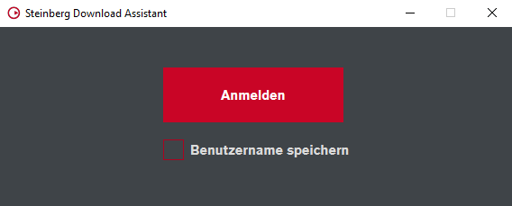

nach dem Erwerb eines Porduktes von Steinberg möchte ich es installieren. Der "Steinberg Download Assistent" zeigt mir ein Anmelden Button, dieser funktioniert jedoch nicht.
Der Steinberg Download Assistent startet nicht.
Kann mir jemand helfen? Ist das Problem bekannt? Habe bereits eine Stunde nach Lösung gesucht.
Hier der Dialog:
Hier der Install Log:

Du hast in deinem Windows einen Browser als Standard festgelegt?
Reaktionen: SteinHal
Danke @Glutamatjunkie! Das war's.

Was meinst Du mit Standardbrowser in Windows festgelegt ?
Am Besten mal in einer Suchmaschine suchen, wie man das macht.
Ein Problem kann sein, dass du mal einen Browser installiert hast und ihn wieder deinstalliert hast. Wenn dieser Browser vorher der Standard Browser war und er nun nicht mehr da ist, gibt es keinen Standardbrowser.
Suche: "windows standardbrowser festlegen"
Was für einen Browser hast du?
Firefox:
Einstellungen, Allgemein
Reaktionen: Luxus
Ich danke Dir ganz dolle. Das hat tatsächlich funktioniert.

Ich hatte Google Chrom neu installiert, und von da an ging es nicht mehr
Ich konnte auch Inhalte von E-Mails nicht mehr öffnen. Fehlende App wurde angezeigt.
Danach kam dann die Fehlermeldung des Steinberg Installers.
Ich wollte etwas löschen, und dazu den Installer öffnen. Der machte ein Auto Update,
und danach ging nichts mehr.
Das es am Browser lag, wäre mir im Traum nicht eingefallen.
Wie oben gesagt, es lag an der fehlerhaften Umgebung.
