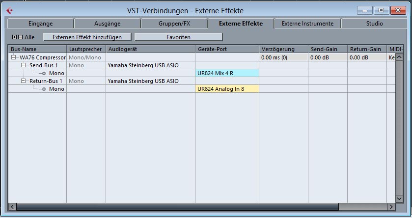

Hab jetzt stundenlang probiert und bekomm es einfach nicht hin, obwohl ich der Meinung bin alles richtig gemacht zu haben.
Ich hab das Steinberg UR824 weder bekomm ich es in Cubase noch Reason hin und zweifel langsam ob das mit dem Steinberg überhaupt möglich ist.
Ich schicke über den Sendbus in den UR824 Mix 4 R (also Lineout 8 auf das Steinberg) das Singal geht dann in den Input des Kompressors und den Output schicke ich in den LineIn 8 des UR824. In Cubase steht der Returnbus auf UR824 Analog In 8.
Das Routing läuft also allein über Cubase da man, wenn Cubase läuft ja nicht auf den internen Interface Mixer zugreifen kann.
Verstehe es nicht.

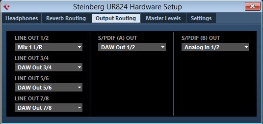

Im UR 824 Hardware Setup (in Cubase) bei LINE OUT 7/8 als Output DAW OUT 7/8 anwählen.
Dann den Effekt als externes Gerät einbinden (mono) , dort als Input Line in 8, als Output DAW Out 8 einstellen.

Also wie oben schon beschrieben Lineout 8 geht in den In vom Compressor. Der Out geht in Input 8 des Interfaces.
Ist das jetzt richtig so oder stimmt da was nicht mit dem Gerät?
Du musst den Send auf DAW OUT 8 routen, nicht auf MIX4R!

Oh man, ich konnte die Daw Ausgänge nicht sehen weil ich sie in Geräte konfigurieren nicht aktiviert hatte. Das erklärt einiges.
Danke Engineer4u
Schau mal ob unter "Geräte konfigurieren" alle Outputs des UR 824 sichtbar sind.
Ich kann defintiv DAW OUTS anwählen, alle.

ich mein die muessen an 1und2 out standardmassig oder du musst die auch zuordnen !
ueber kopfhoehrer haste da schon ein ton am interface ?
hier sieht man die zuordnung gut musste nur andere eintraege nehmen.(ur824 halt)
