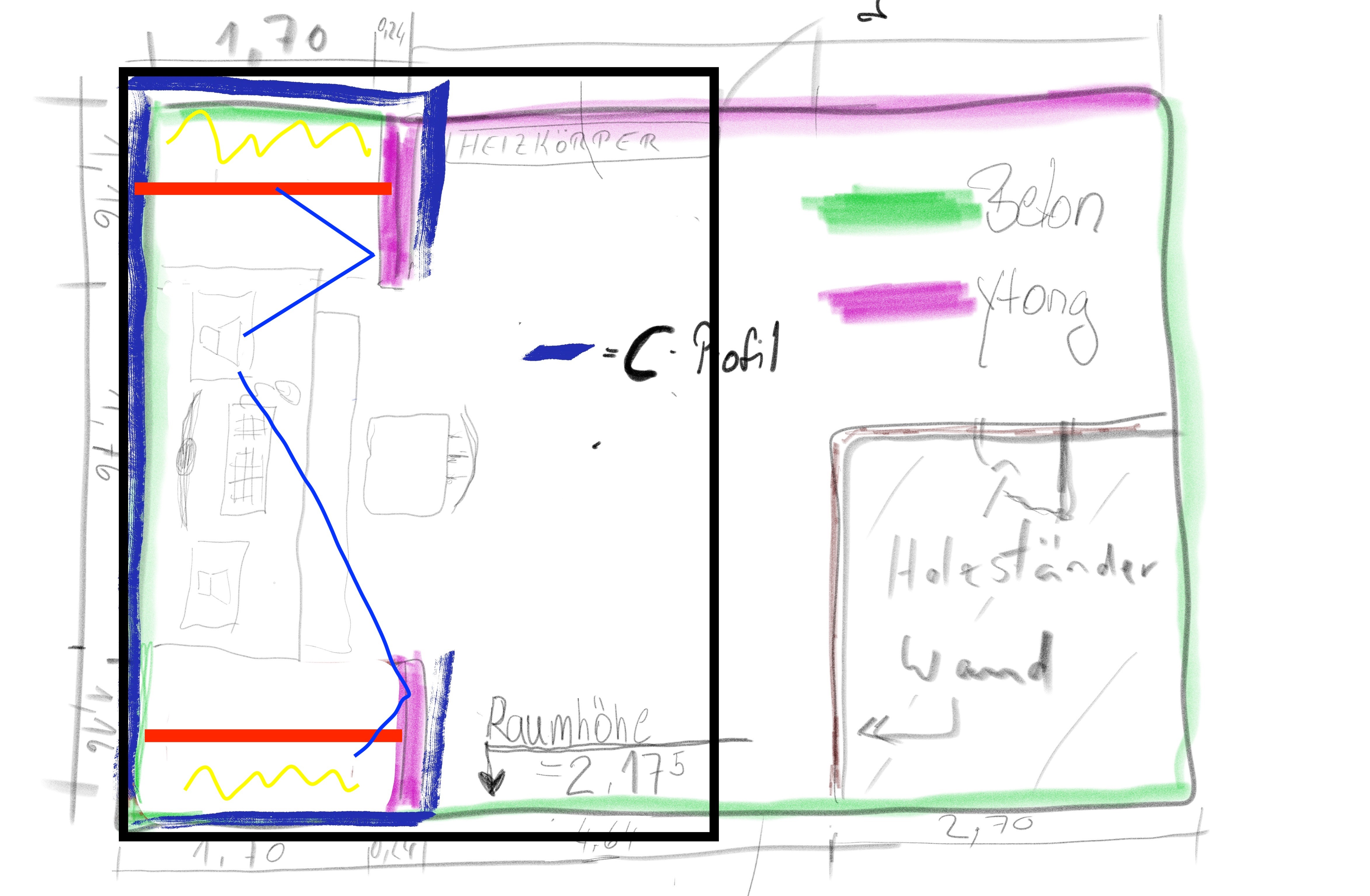

So hatte ich vor meine Ecken auch zu bebauen. Hast Du Erfahrungen machn können, in wieweit sich die Fichtenrahmen mit der Zeit verziehen - Holz arbeitet ja immer - bzw. formstabil sind? Also, nicht das man hinterher Bananen in der Ecke stehen hat :)
Nee, bin gerade selber am Umbauen. Die Bilder sind nicht von mir. Internet.
Ob sich das Holz leicht verzieht ist aber ziemlich egal! Die Hölzer, die ich schon seit Jahren übrig habe, sind aber immer noch formstabil.

Wie tief/dick sollte diese Abkastung sein? Die Stellwände, die ich für die Booth gebaut habe (gefüllt mit Sonorock), haben z. B. eine Wandstärke von 140 mm und sind Raumhoch.
Müsste ich im Rücken meines Arbeitsplatzes auch noch was "größeres" wie eine Stellwand vorsehen, um Reflektionen von hinten zu minimieren?

Ahoi an alle
Aus meiner Sicht ist der Thread als gelöst zu betrachten. Thema war ja Standortbestimmung und dank @coffee boy bin ich da jetzt einen deutlichen Schritt weiter.
Wenn jetzt noch jemand kommt und sagt: alles bullshit, sieh mal, an dieser Stelle im Raum wäre es viel geiler den Arbeitsplatz einzurichten.....müsste ich mir noch einmal was durch den kopf gehen lassen.
In der Zwischenzeit verfolge ich folgenden Plan:
Der nächste Schritt: Ausmessen, Umbauen/Prototyping, NFM bestellen/aufstellen, messen, messen, korrigieren, messen,messen,korrigieren,messen,messen....
