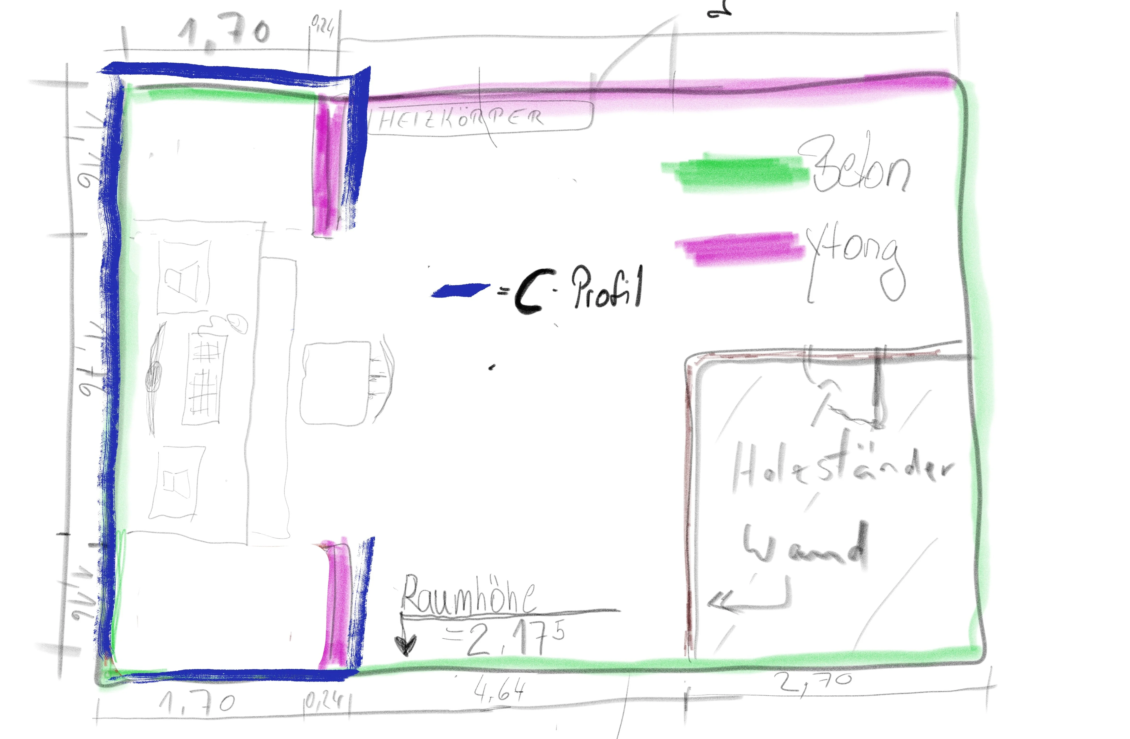

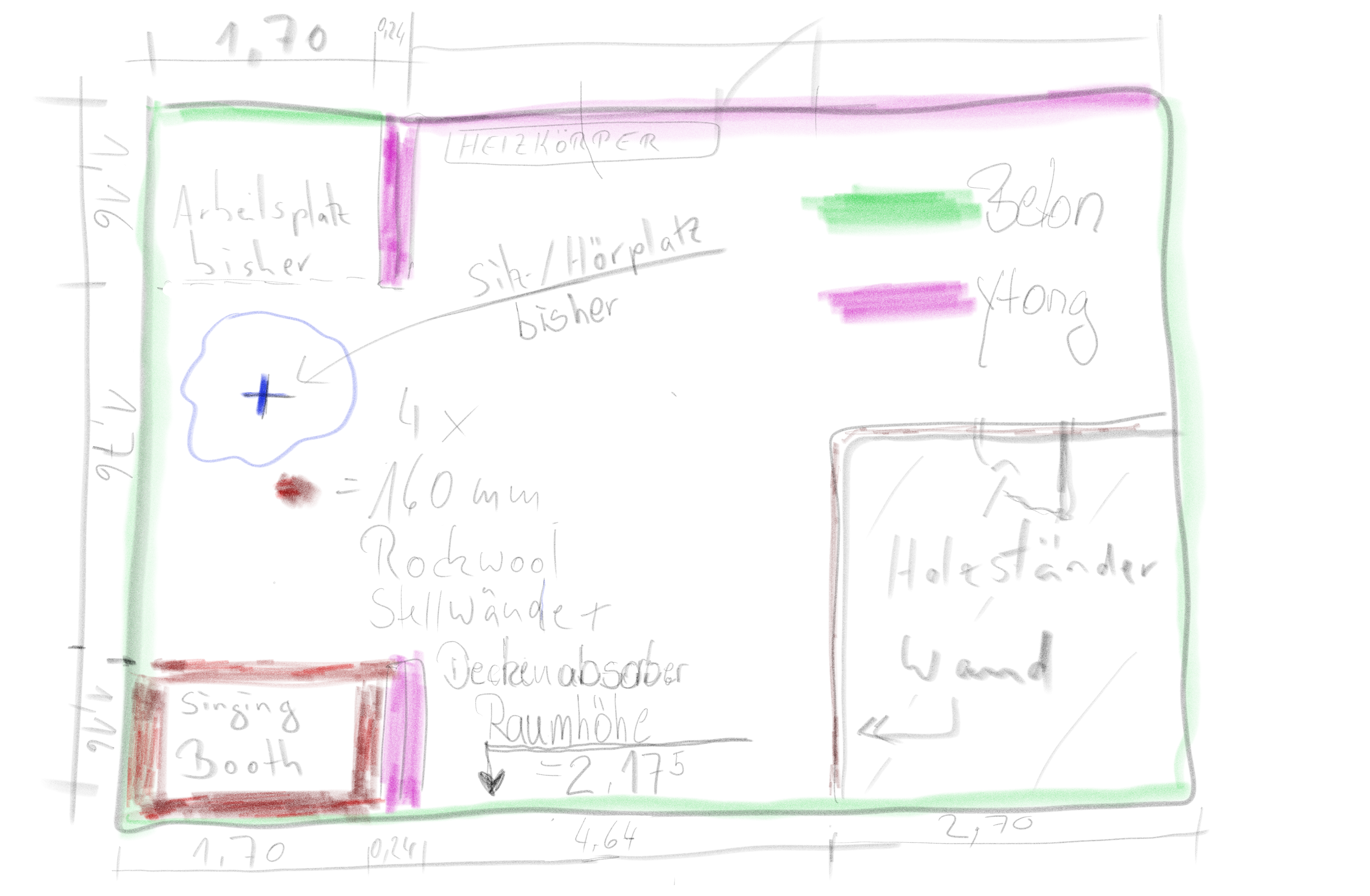

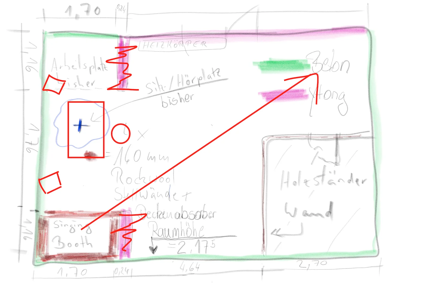

Derzeit mische ich ausschließlich über cans und bin mit den Ergebnissen einigermaßen unzufrieden. Deshalb möchte ich an meiner Abhörsituation dringend was verändern.
Der Raum, den ich zur Verfügung habe, hat einen einigermaßen ungewöhnlichen Schnitt. Da ich selbst keine Vorstellung davon habe, welcher Platz sich hinreichend eignet, möchte ich einmal Eure Meinung hören.
Wo sollte ich den Abhörarbeitsplatz Eurer Meinung nach einrichten?
Außer Eingangstür, dem angrenzenden Heizkörper und Position der Booth steht alles zur Debatte. Ich muss nicht zwingend was ändern, wenn die Ecke OK ist. Ich sitze halt da, wegen der Strom- & Netzwerkanschlüsse.
Skizze hängt an, wo doch heute so viele Studiobilder gepostet wurden :D
p.s.: Angaben, die in der Skizze fehlen: Decken=> Beton, Fußboden=>Beton, es gibt ein paar Teppiche, eine 1,50*2,00 m große Polster-Chillecke und ein paar Klampfen an der Wand.
Bei Fragen: fragen :) Cheerio Miss Sophie :showgeniess:
Symmetrie ist eine Grundlage. Du kannst diese nur an einer Wand herstellen in deinem Raum. Leider etwas das bei dir nicht zur Debatte steht.

Danke,
aber....selbst wenn ich die Booth da raus hole, die Ytong Wände, die du hier so generös raus gestrichen hast ,sind tragende Wände :stop:
Meine Ideen bisher waren:
a.) Wie wäre es, wenn die Booth bleibt wo sie ist und ich stelle die gegenüberliegende Ecke mit einer raumhohen Rockwool Stellwand zu, (Deckenabsorber drüber und sonstige Raumbehandlung müsste ich dann sehen)
b.) Ich baue eine Art Raum im Raum - als U - an die Wand an der jetzt die Raumhöhe in der Skizze eingetragen ist. Blickrichtung Außenwand, Schallrichtung Heizkörper/Raumtüre)

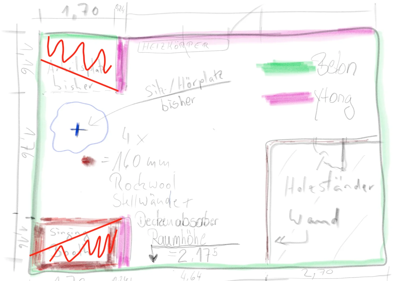

Damit war zu rechnen. Dann würde ich was in der Richtung machen mit Absorption:
Normal geht diese Schräge zwar in die andere Richtung aber ich würde mir stets die Option offen halten ein großes Stereodreieck testen zu können. Zeigt sich das dies nicht gut ist kann man hinter immer noch weiter auffüllen.

....Symmetrie heißt das der Schall auf die gleichen Begrenzungsflächen trifft - die schallharten Wände hinter jeglichem Rockwool....
...genau, deshalb war ich auf die Idee gekommen, die zwei kurzen Stellwände aus der booth raus zu schieben.
eine der langen Stellwände dort hin zu schieben, wo jetzt der obere rote Keil eingezeichnet ist und eines in der Ecke des anderen roten Keils zu lassen...und den Arbeitsplatz mittig dazwischen zu positionieren.
habe aber zugegebenermaßen keine Ahnung, ob ein solches C-Profil legitim ist.
Das mit dem anschrägen finde ich interessant. Verfängt sich der Schall in einem solchen C-Profil da nicht komisch?

so halt…. C Profil….
So hätte ich Symmetrie, aber eben auch die Frage: what does the Schall do in da Ecken….oder is das Wumpe ?
Reaktionen: osiLayer8
Nein. Den raumgrundriss auf der linken Seite. In der draufsicht sieht das aus wie ein C
Booth nach oben rechts. Sieht ja schon sehr symmetrisch aus dann, oder?

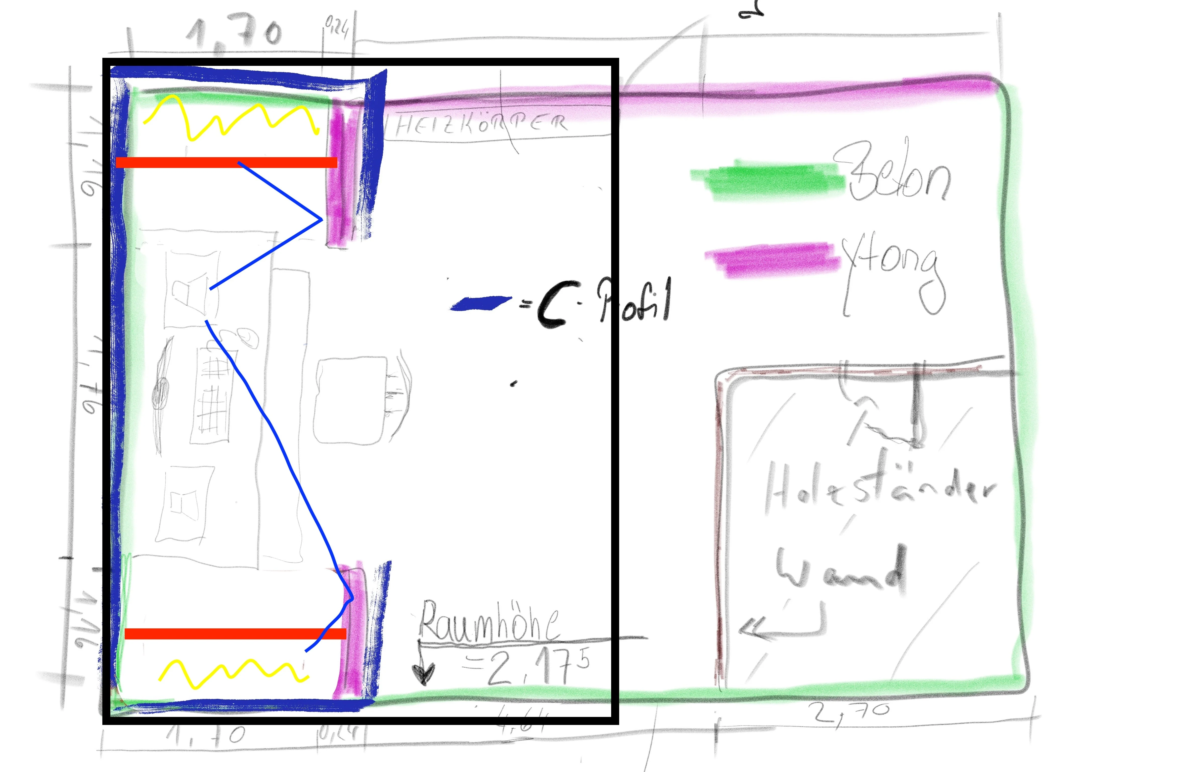

Ja wie ich eingangs geschrieben habe. Mach die Vocal Booth da weg und du hast bis über die Raumhälfte doch tolle Symmetrie siehe schwarzer Rahmen) im Raum wenn du deine Boxen so aufstellst wie du sie eingezeichnet hast.
Dann machst du dir links und rechts (Rot) einen "Raumteiler" aus Rahmenhözern von Decke bis Boden und machst den dahinter voll mit (gelb) Rockwool.
Oder du machst ihn schräg wie ich es im anderen Bild eingezeichnet hab um einfach mehr Material rein zu bekommen.
Oder du nutzt die Suchfunktion und baust so verbretterte Absorberwände wie ich es meist empfehle mit Erstreflexionsabsorbern davor.
Wenn du diese seitlichen Absorber voll absorptiv gestaltest dann macht dieser lila Mauervorsprung nix weil wie du siehst (blaue Striche) alles was dein Speaker da ran schießen könnte ja nach dem Aufprall in den Absorber geleitet wird und wenn du den sachgemäß ausführst auch weg gesaugt wird.
Wie tief/dick sollte diese Abkastung sein? Die Stellwände, die ich für die Booth gebaut habe (gefüllt mit Sonorock), haben z. B. eine Wandstärke von 140 mm und sind Raumhoch.
Müsste ich im Rücken meines Arbeitsplatzes auch noch was "größeres" wie eine Stellwand vorsehen, um Reflektionen von hinten zu minimieren?
