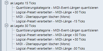

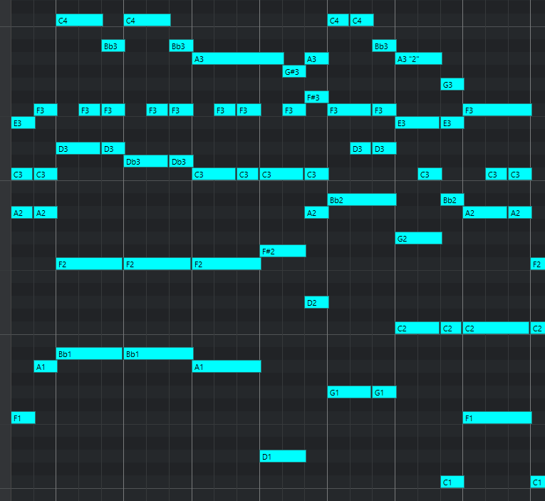

Möglicherweise hatte ich es hier schon mal gepostet - meine Legato- Makros, die aus
das machen:
D.h., kurze Zwischenräume zwischen gleichen Noten und kurze Überlappungen bei unterschiedlichen Noten.
Das funktioniert auch bei MIDI-Parts, die Noten auf unterschiedlichen Kanälen senden, in dem Fall werden die Lücken nur bei Noten mit gleichen Kanälen gesetzt.

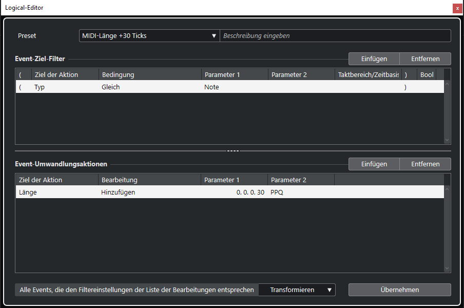

Habe dafür mehrere Makros mit unterschiedlichen Abstands-/Überlappungseinstellungen:

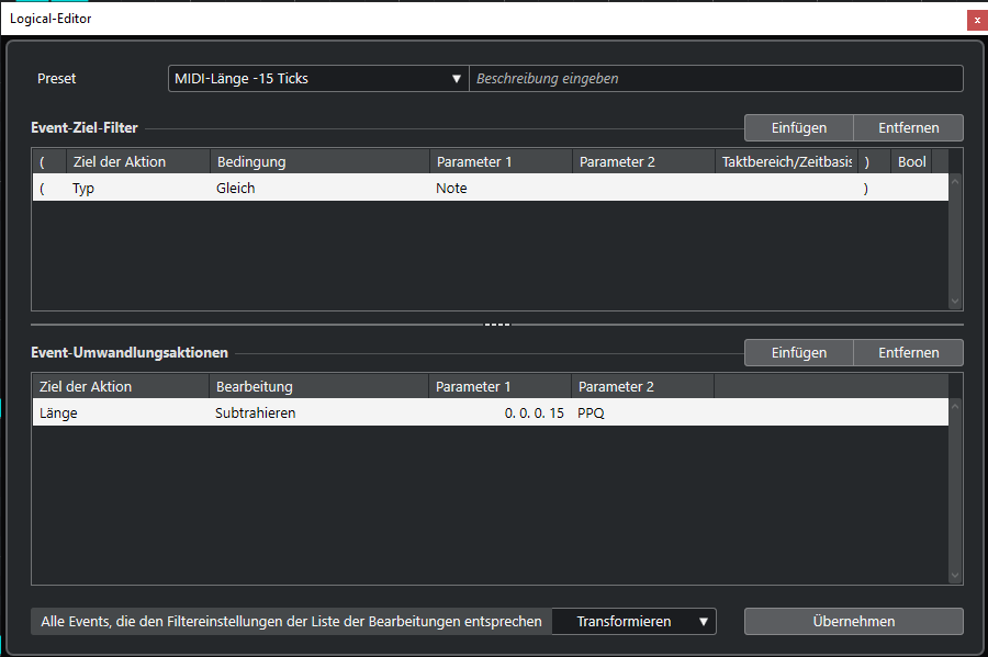

Der wesentliche Befehl der Makros ist die Längenänderung der MIDI-Noten per Logical Editor.
Wenn man die untere Aktion auf Subtrahieren einstellt, kann man schnell für alle ausgewählten Noten die Länge um einige Ticks (ppq) kürzen - das war ja hier das Thema.
