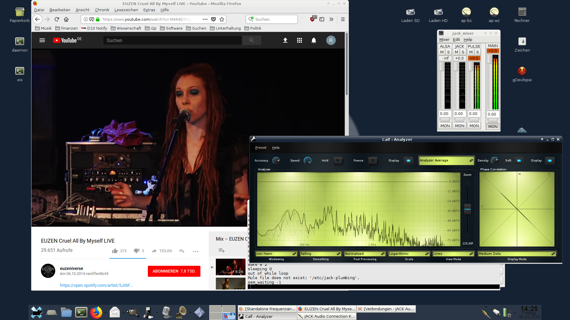

Da Du nicht geschrieben hast, welches Betriebssystem Du verwendest, hier der Weg unter Linux.
- jack als Standard-Audiosystem einrichten, d.h. auch Pulseaudio zur Ausgabe auf jack-sink konfigurieren
- beliebigen Plugin-Host mit Analyzer Plugin laden, z.B. Calfjackhost mit CALF-Analyser
- Analyser manuell (z.B. mit qjackctl) oder automatisch und regelbasiert (jack-plumbing) in den Signalweg legen

Den jack Soundserver, der die feinen Sachen ermöglicht, gibt es auch für Windows. Allerdings bringt das nichts, wenn die Anwendungen nicht auf jack ausgeben können, und so sieht es wohl bei den meisten Windows-Audioanwendungen aus. Bei Linux ist das anders, da ist jack der amtliche low latency Soundserver, und man kann alle anderen Audio-Architekturen darauf umlenken.

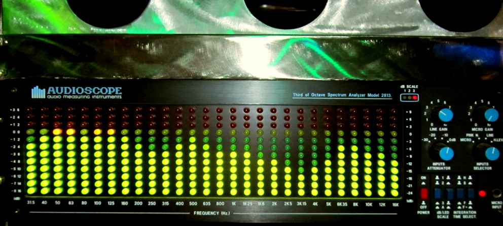

Hab einen Audioscope Analyzer im Rack (Hardware), der zeigt mir alles an, egal wo es herkommt.
Das ist immer noch die optimale Lösung.
