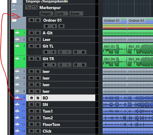

Es zeigt die Ausgangsbasis des Projekts, nachdem ich die Spuren in Cubase importiert habe.
Nun soll z.B. Spur 9 (Bassdrum) an die oberste Position verschoben werden (siehe roter Pfeil).
Im nächsten Schritt dann Spur 10 (Snare) an 2. Position.
und so weiter, solange bis alle Spuren in meiner gewünschten Reihenfolge angezeigt werden.
Für mich etwa Schlagzeug, Bass, Gitarren, Keyboards, Vocals, ...
Und das immer gleich. Kann man das nicht per Knopfdruck automatisieren?
