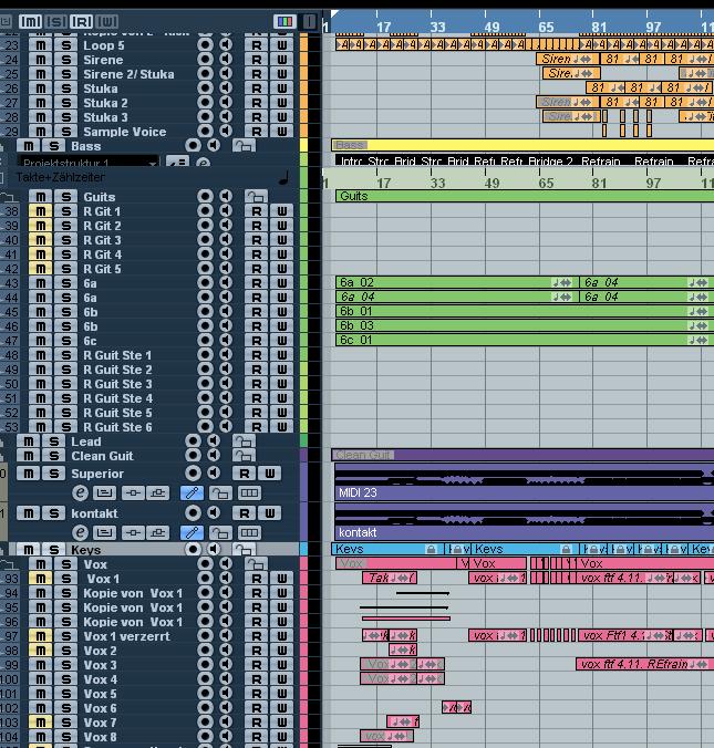

@zweitakt: ich red ja auch nur vom kanalfuss
@rotten: ja genau so wie auf dem foto möchte ich das haben, ich nehme aber selbst kaum auf sondern kriege meist nur spuren zum mischen zugeschickt, und da muss ich bisher beides separat umfärben, also links die kanalfarbe und rechts die spruen

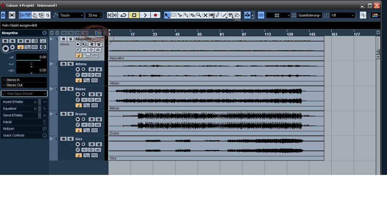

So hier ich habe mal Screenshots davon gemacht, hoffe man wird daraus schlau...

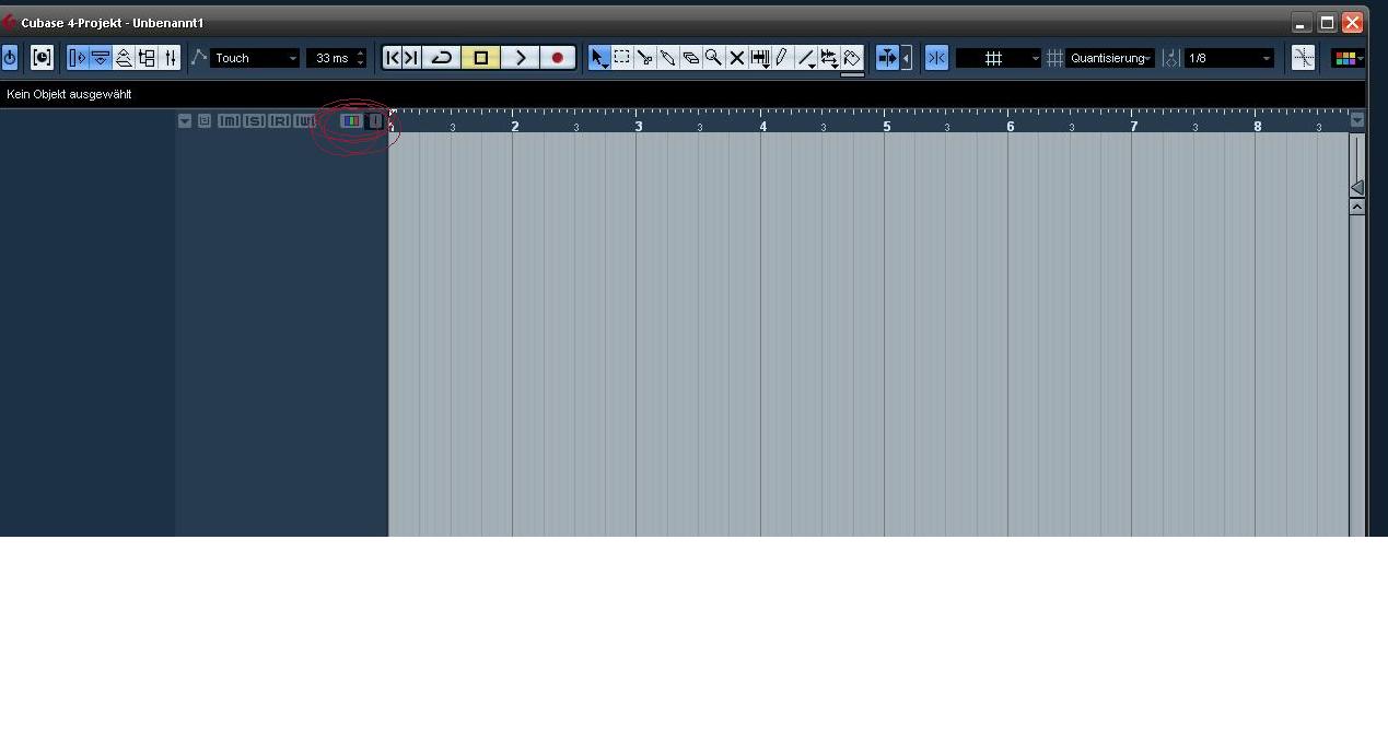

Bild 1, leeres PRojekt vor dem Import, KEIN Farbwahlschalter aktiviert.

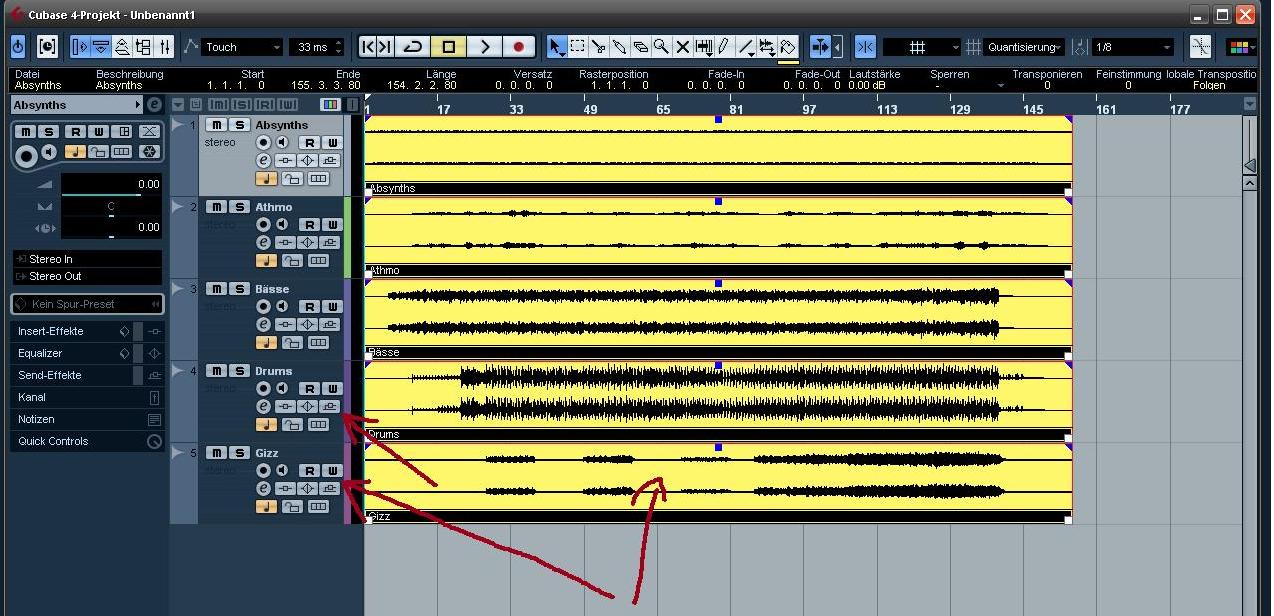

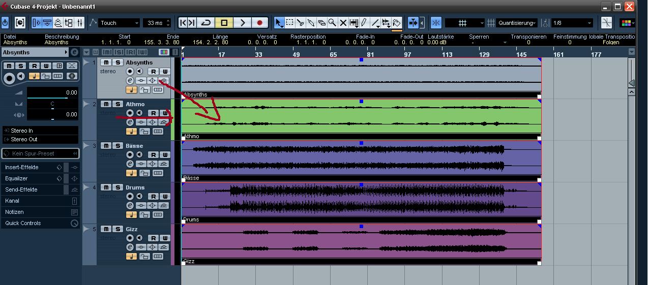

Bild 2, importierte "farblose" Spuren

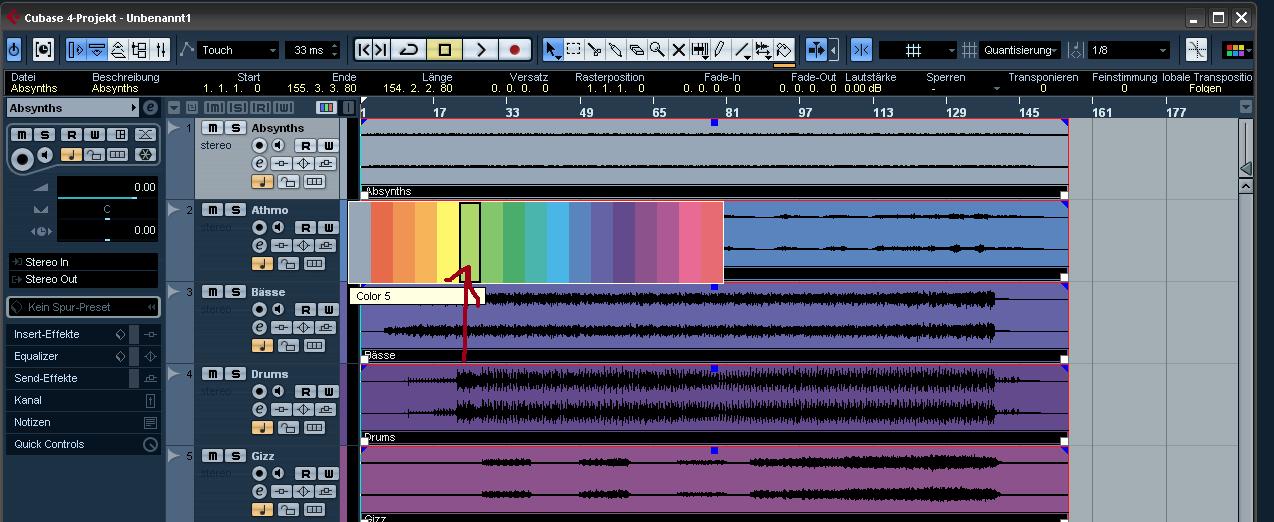

Bild 3, den oberen Farbwahlschalter geklickt, Spuren nehme unterschiedliche
Farben an

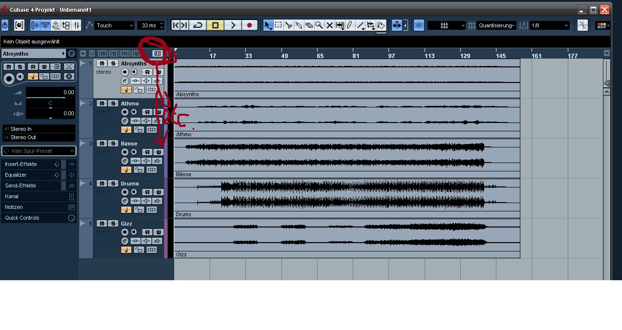

Bild 4, Farbpalette im [g=190]Channel[/g] angwählt
Bild 5, [g=190]Channel[/g] UND Events nehmen die Farben an.

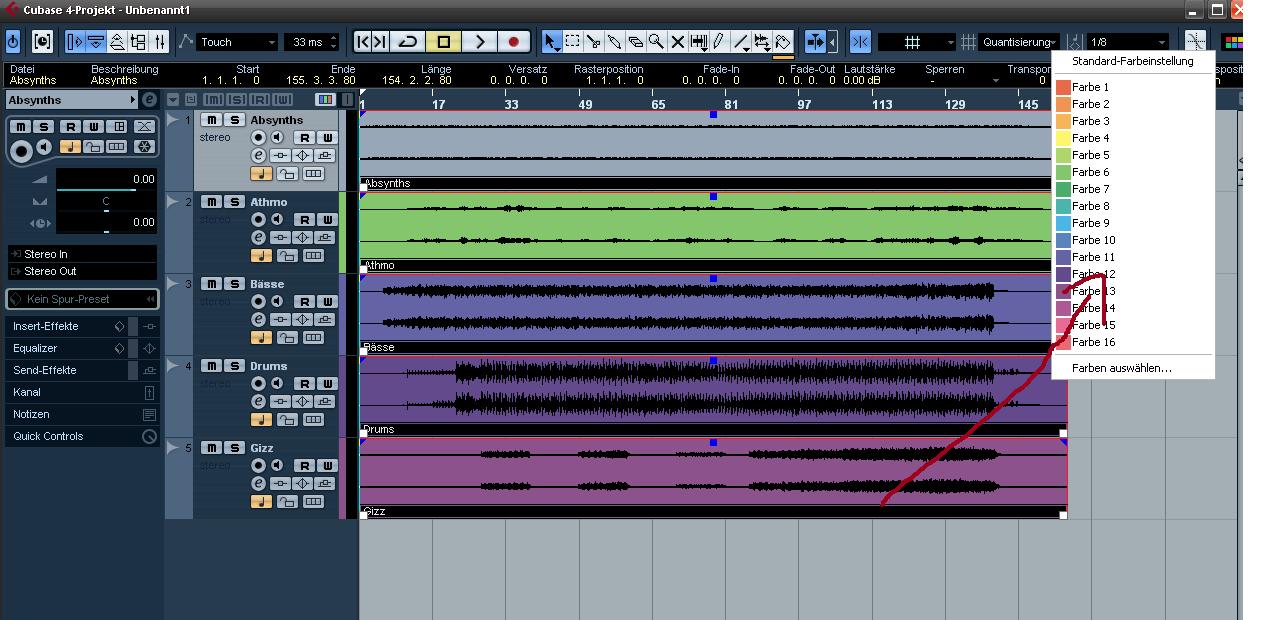

Bild 6, Oberen Rechten EVENTFARBBWAHLSCHALTER ausgewählt
Bild 7, mit einem Schlag alle markierten Events eingefärbt

okay danke, jetzt habe ich endlich herausgefunden wo das problem liegt, bei in [g=539]cubase[/g] erzeugten projekten geht das problemlos...die projekte die ich hier habe sind nuendo projekte aus einem anderen studio und ich habe die projektdateien einfach übernommen (bzw. in [g=539]cubase[/g] reingezogen) und in den projekten geht das einfach nicht (^^also schritt 5)....es färbt sich immer nur der [g=190]channel[/g] aber nicht die events...in allen anderen [g=539]cubase[/g] projekten von mir funtz es aber...na zumindest liegts nicht an [g=539]cubase[/g] sondern scheint ein kompatibiltätsproblem zu sein
