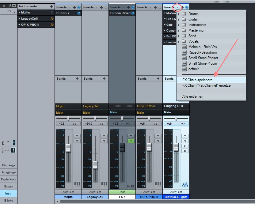

Du kannst dir auch im Mixer bei den Kanälen einfach das ganze Effektzeuch als FX Chain abspeichern. Und dann eben bei den anderen Songs Kanal für Kanal diese FX Chains wieder reinladen.
boha Danke Ari genau sowas hab ich gesucht
