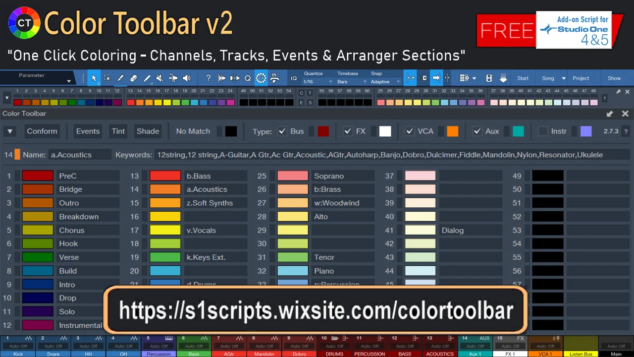

Klar, gibts. Kannst du dir nach deinen Bedürfnissen anpassen. Inklusive automatischer Farbgebung für vorherbestimmten Aux, FX, Instr. usw. (Video schauen!). Sehr umfangreiches, mächtiges Farb-Tool. Funktioniert 1A mit der aktuellen S1 Version (getestet unter Win10).

Ich hatte mir damals mal eine der ersten Versionen davon installiert, aber die fand ich nicht so richtig hilfreich, das was mittlerweile dazu gekommen ist sieht aber ziemlich cool aus. Heißt "automatisch" in dem Fall, dass man immer wieder auf den "conform" Button drücken muss nachdem man eine neue Spur erzeugt und benannt hat und das Ding schaut dann bei allen Spuren drüber und stellt die Farben so ein wie man das hinterlegt hat?
Reaktionen: pitto
So ist es. Erst ein Klick auf "Conform" wendet die hinterlegten Farben an. Man müsste sich also nur angewöhnen entsprechende Spurbezeichnungen zu verwenden, bzw. das selbst alles einmalig konfigurieren und dann ist es eine enorme Zeitersparnis.
Ich denke nach wenigen Minuten blickt man da recht schnell durch, ist nicht sonderlich kompliziert, wie es vielleicht erst scheint.

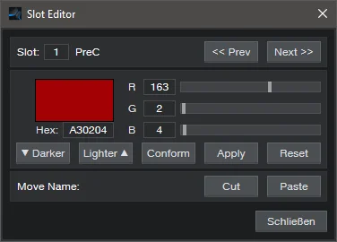

Das Gute ist auch, dass es weit über die einstellbaren Farben von S1 hinaus geht, man kann selbst Hex Werte eingeben.Unbenannt.PNG

Seit ein paar Tagen gibt es eine neue - weiterhin kostenlose- Version der Color Toolbar
Version 2.8.7 (Latest Release)
  • New feature added:
  • Soft Match - Matches a partial word in the channel to a partial word in the keywords list. This is a last step approach to allow for a soft match when previous exact matching criteria was not met. Since this is not an exact match it can result in a rare false match.
  • Fixed:
  • Phrase-based slot names were not matching.
  • Numeric first word phrases not conforming correctly.
  • Cursor for Slot 1 doesn't clear when selecting another slot after "Reset to Default Setup".
  • Improvements made:
  • Improved hierarchy of matching criteria.
  • Updated factory default (ctsetup.txt) setup file with additional Name/Keywords.
Reaktionen: pitto, Norro und BodoH
