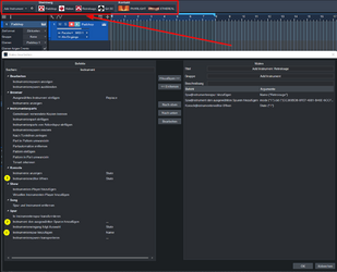

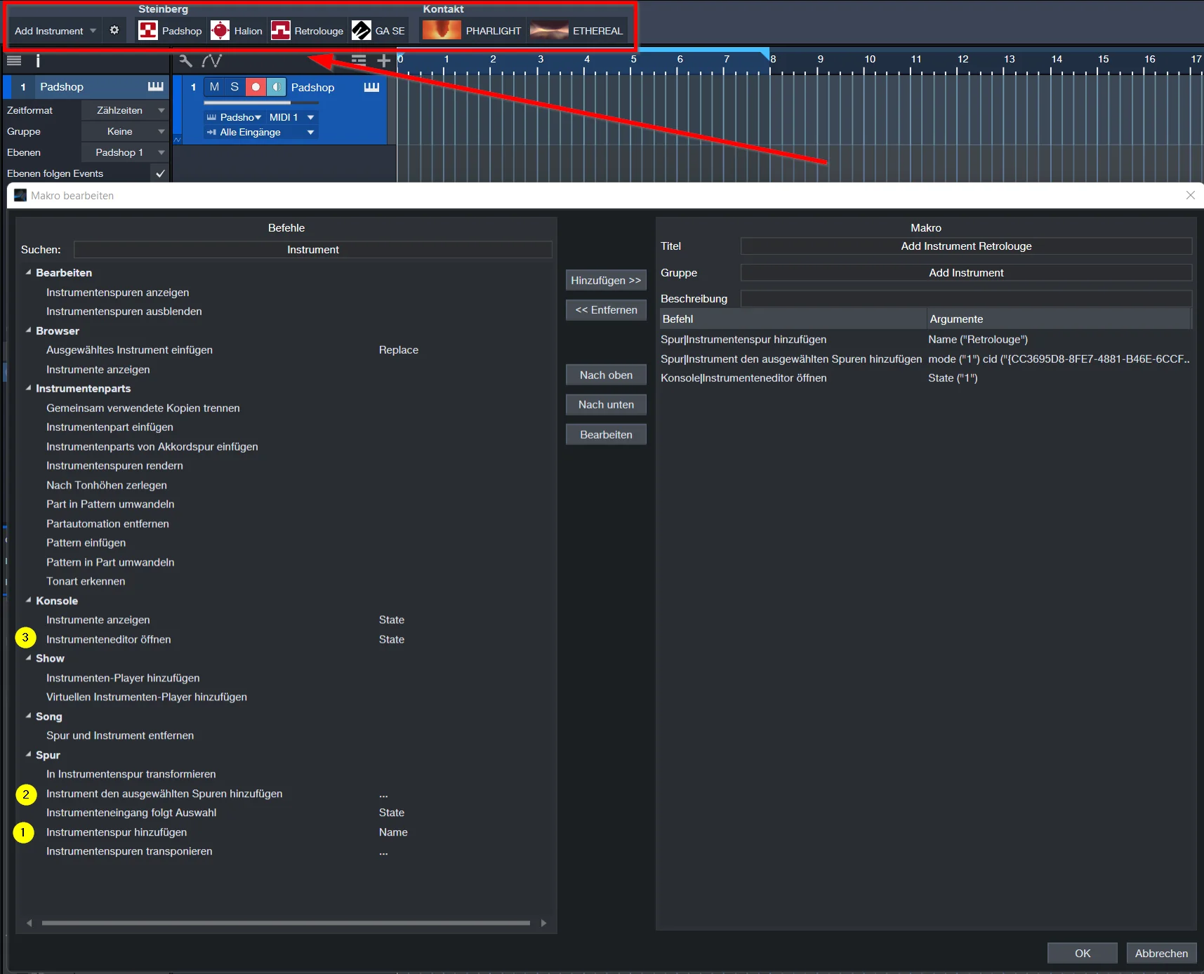

Ich habe mir zum Üben ein Makro gebaut, mit dem ich ein Instrument mir einem bestimmten Preset als neue Instrumentenspur anlege. Das geht zwar auch aus dem Browser per Drag and Drop, aber als Makro mit Icon sieht es noch ein bisschen hübscher aus ;-)
Solche hab ich mir auch gebaut, finde ich wesentlich schneller als durch den Browser zu klicken…
Wie kommst du an die Icons? Dann finde ich es noch besser…
