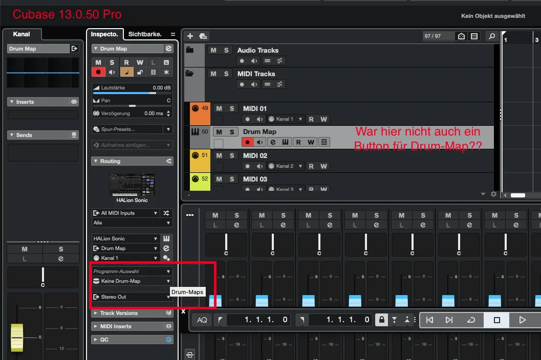

Kann das sein, dass bei Cubase 14 etwas umarrangiert wurde? Gibt es noch mehr solcher Standard-Funktionen, die man salopp nicht mehr finden kann?
Drum Map​

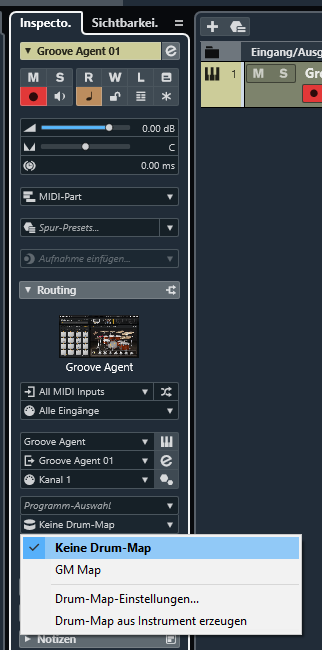

Hier Cubase 13.0.50 Pro am Mac:
Hier Cubase 14.0.10 am Mac:
Spur einfärben​
Konnte man nicht mal im Inspektor mit einem Pfeil-nach-rechts-Button die Farbe der Spur selber (nicht des Midi-Events) ändern?

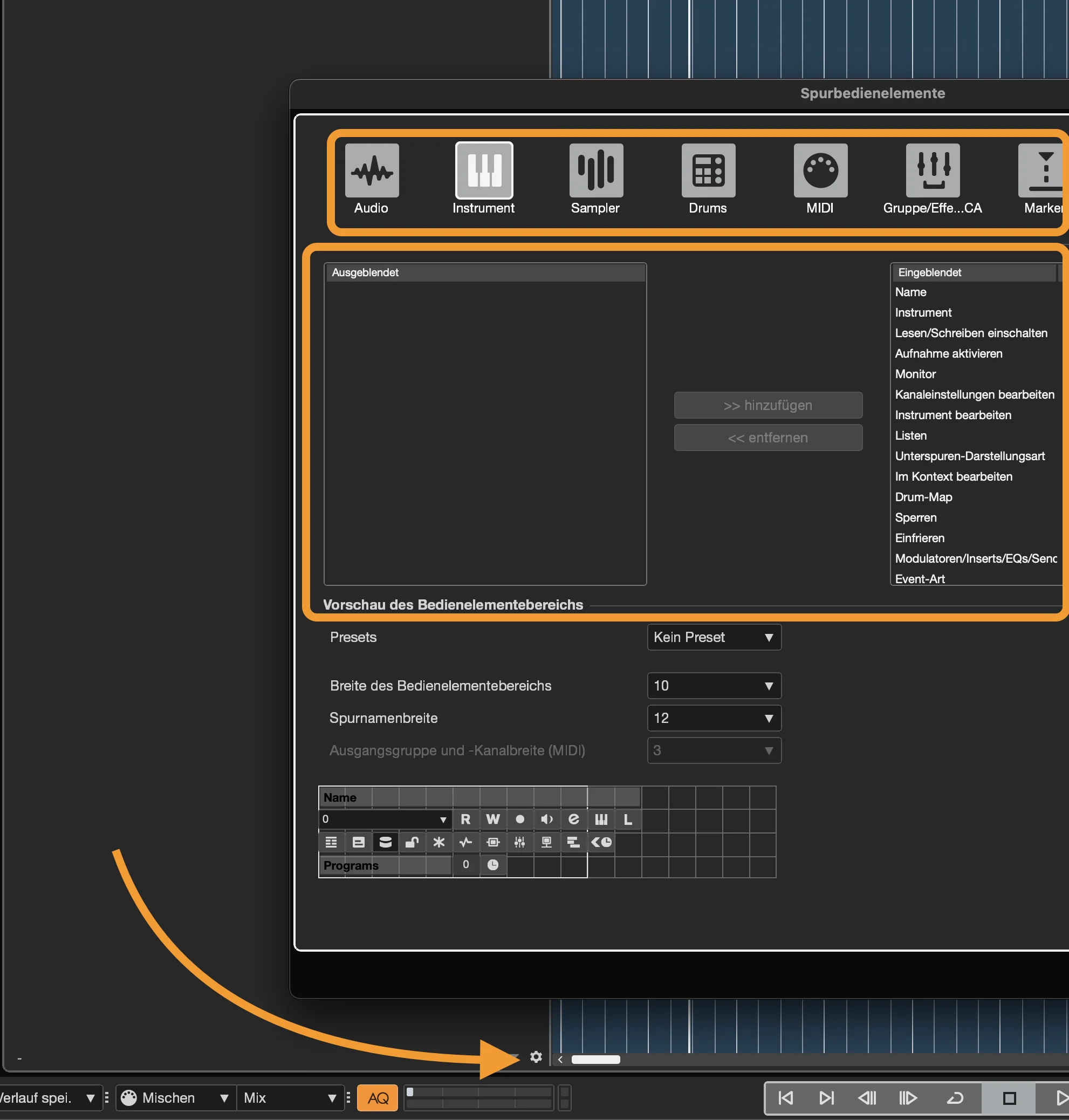

Die Buttons kannst Du je Spurtyp konfigurieren , dafür klickst Du unten auf das Zahnrad:

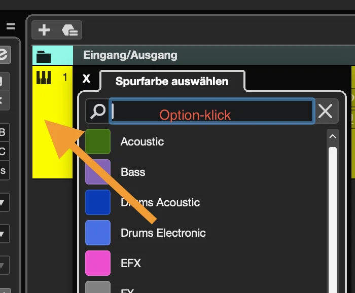

Um die Spur einzufärben klickst Du mitgehaltener Option-Taste in den Spur-Header:
Da gibt es aber noch diverse andere Optionen.

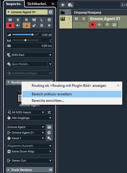

Alles klar danke. Die Drum-Map wie im ersten Bild kriegt man scheinbar nicht mehr in den Inspektor unter den Reiter "Routing", aber ich habe es jetzt wieder hier:
Danke!
Im Bild oben (C14) ist der Reiter "Routing" doch gar nicht geöffnet.
Bei mir erscheint das Drum-Map Feld sowohl auf dem PC als auch auf dem MacBook an der gewohnten Stelle.
Reaktionen: Schludi
Ja du hast recht, ich glaube der Unterschied ist, dass nur einer von den Reitern da auf sein darf, deswegen hab ich es nicht gesehen ;-). Bei Cubase 13 kann man 2 Reiter öffnen und bei Cubase 14 nur noch einen. O_o ... also zumindest mit den Einstellungen nach der Installation
