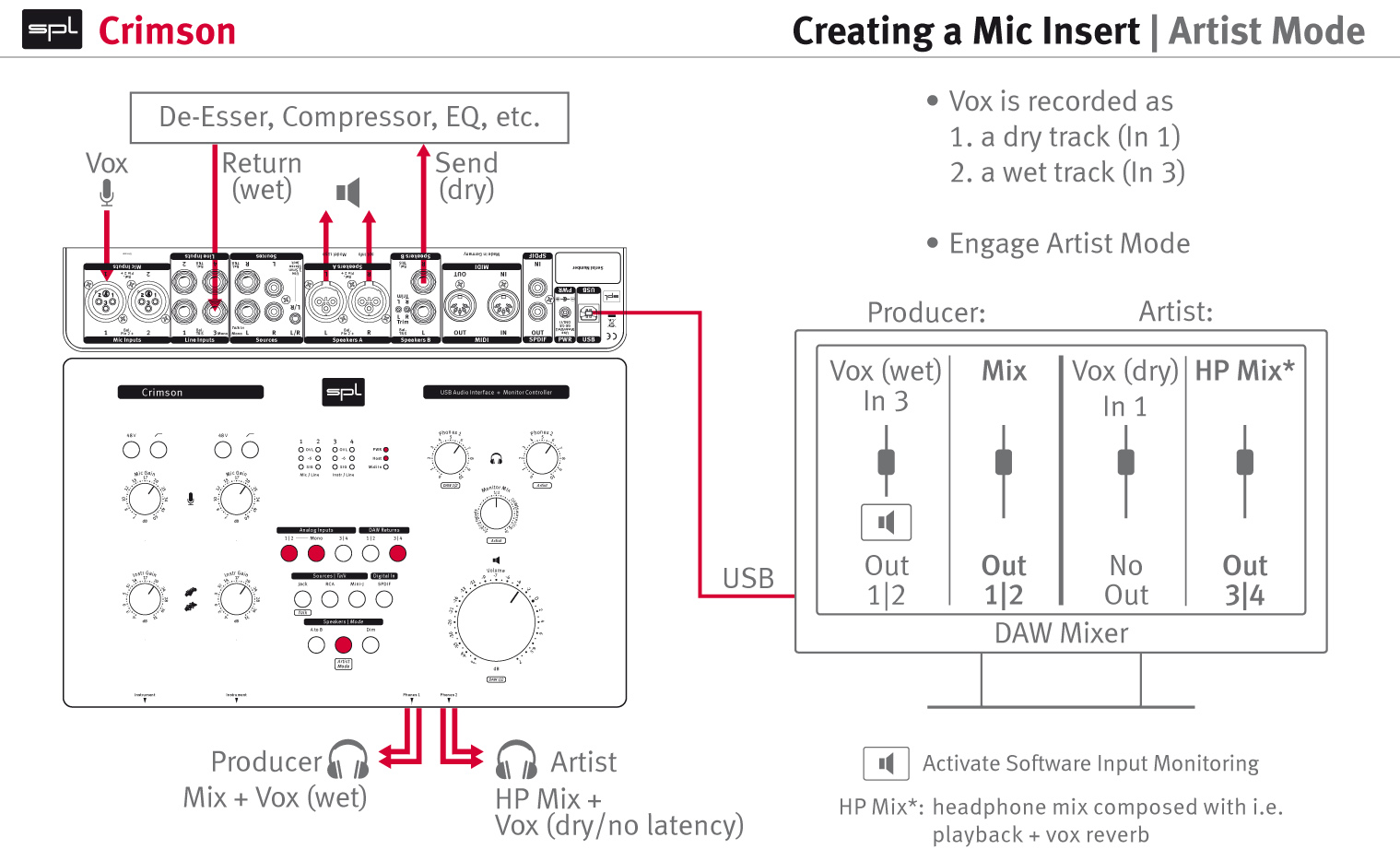

In der Anleitung steht „keinerlei Latenz“, klingt für mich wandlerfrei.
Auf der Homepage gibt es im Support-Bereich des Crimson Bilder mit Anwendungsbeispielen. Da ist auch der Fall MIC-Insert bei, ohne Wandlung.
https://spl.audio/studio/crimson-3/
Im Bereich Anwendungen, vorletztes Beispiel.

Bei dem Artist-Mode bekomm ich jedesmal Knötchen. :-)
Aber laut @Jeff (Danke!) müsste es mit dieser Konfiguration funktionieren...
