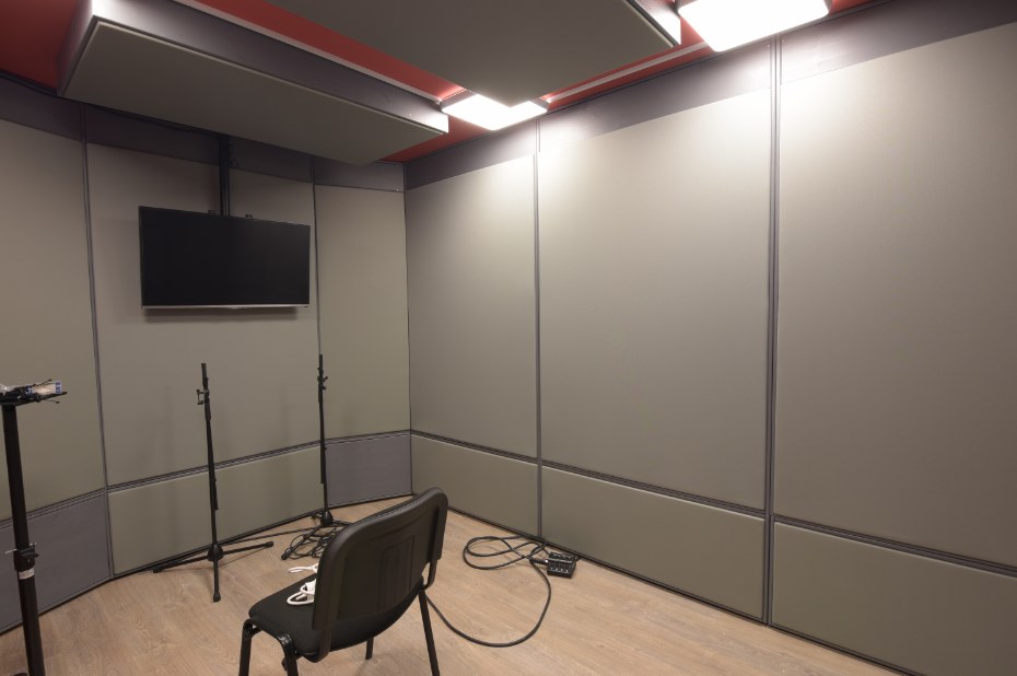

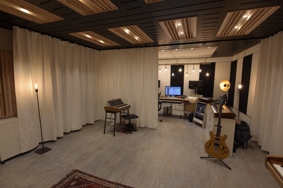

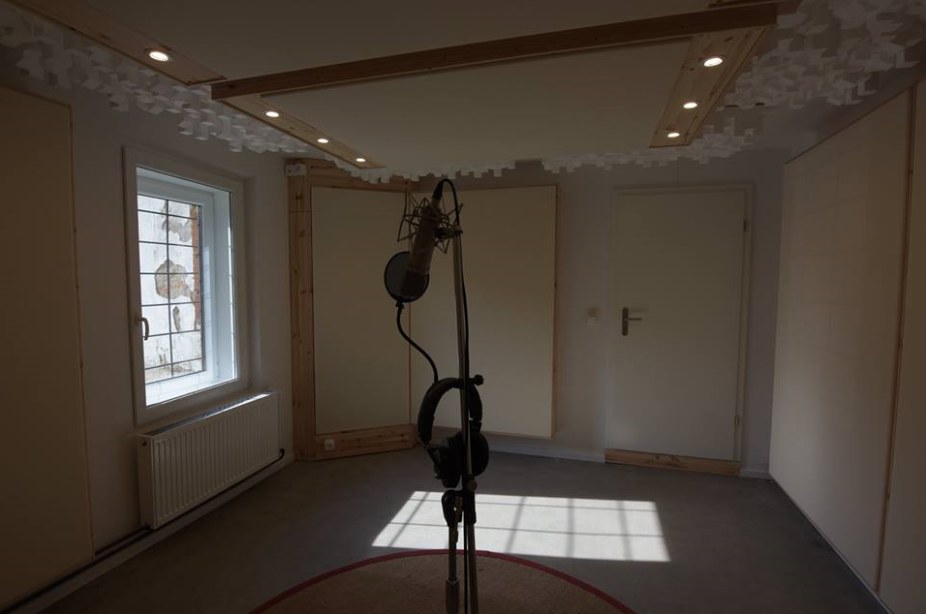

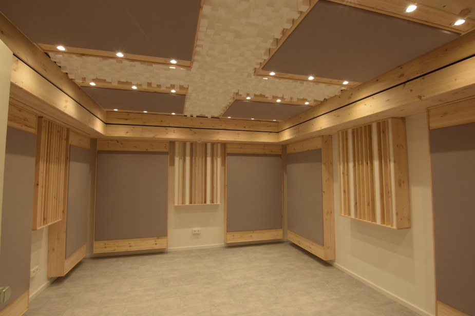

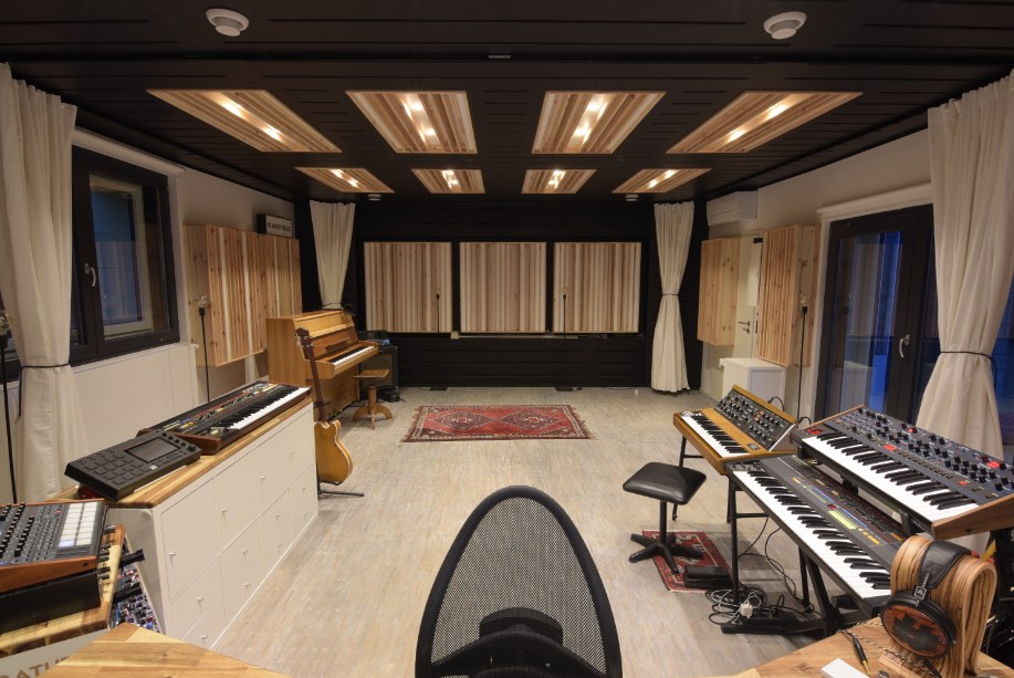

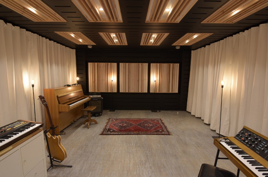

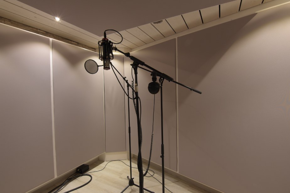

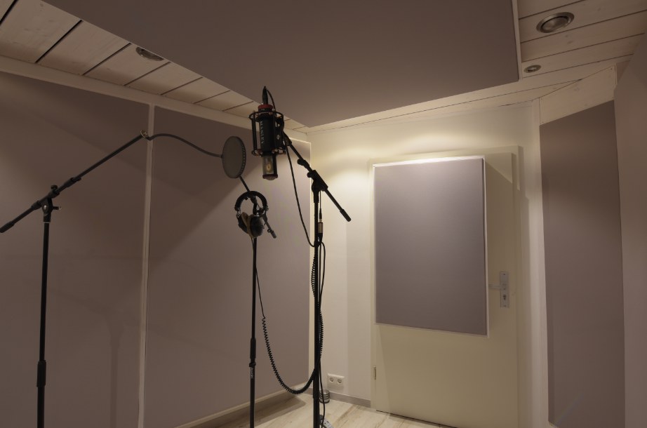

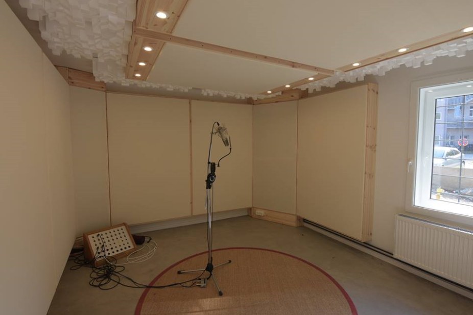

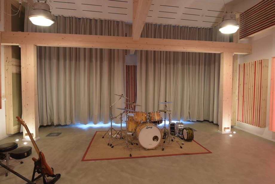

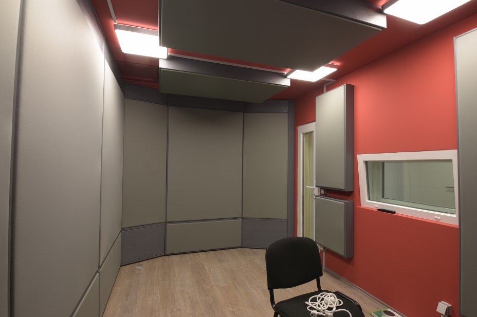

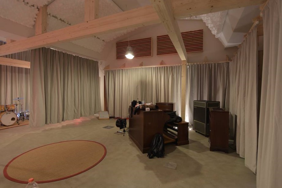

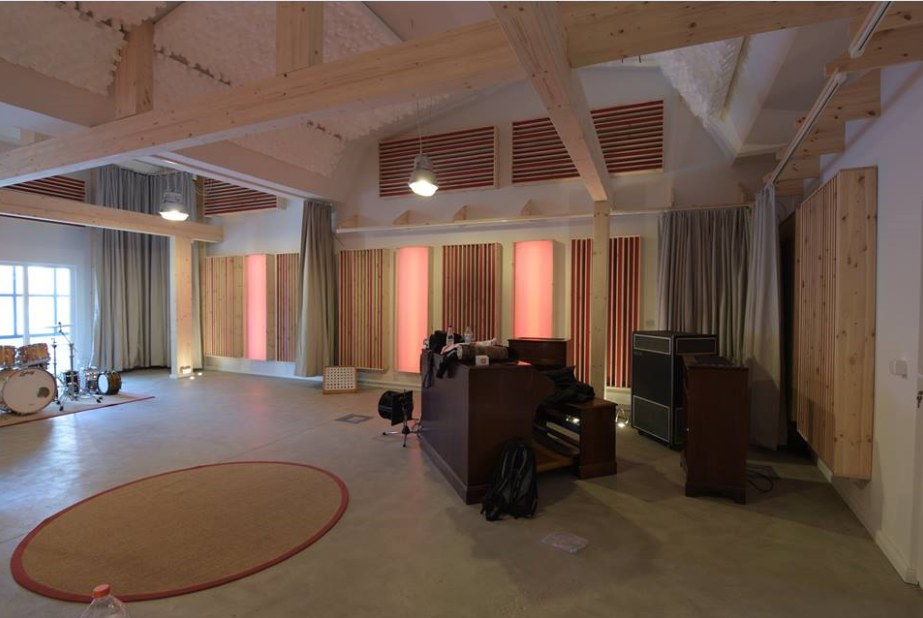

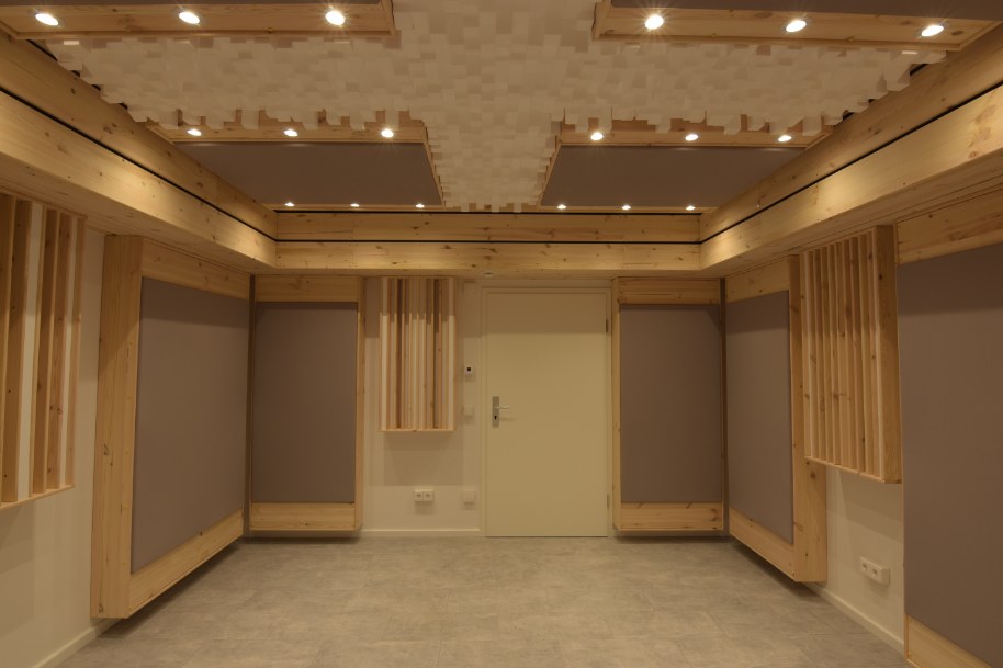

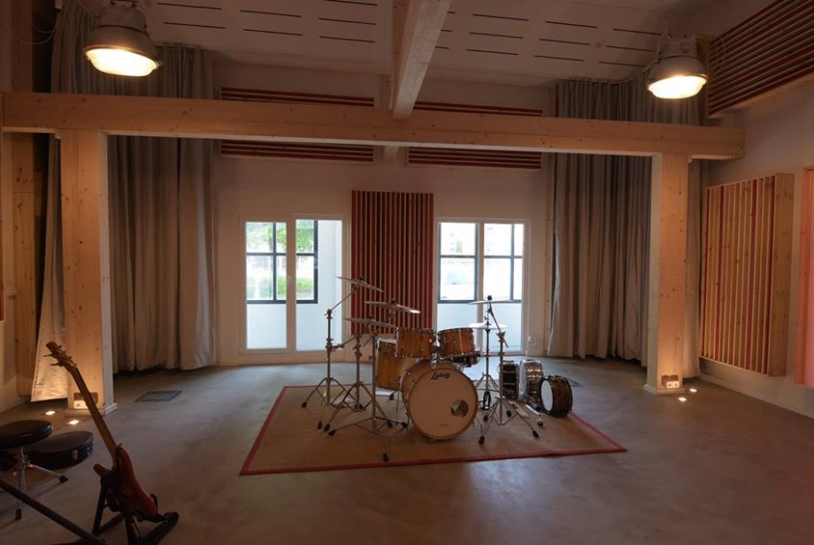

Hier mal einige Aufnahmeräume und Aufnahmesituationen von unseren Räumen:
