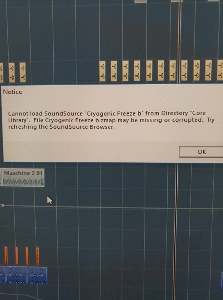

Des Weiteren kommt diese Meldung: Nachdem ich den Omnisphere geladen habe und die die Presets zappe....spätestens nach 3 mal Auswählen kommt die Meldung. Was bedeutet das ?
nochmal alles neu installieren oder hat das etwas mit dem Steam Ordner zu tun ? Ist abgelegt in C Programme unter öffentliche Dokumente
Muss ich Cubase als Administrator öffnen.....vielleicht liegt es ja daran

da keine weiteren Lösungsvorschläge gekommen sind.....hab ich mich nochmal auf die Fehlersuche begeben. Ich glaube, ich habe die Lösung gefunden. Cubase ist als Admin zu öffnen.....dann funktioniert auch Omnisphere.
