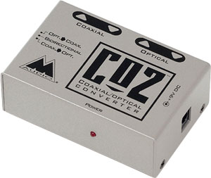

Das [g=126]spdif[/g] Sony-Panasonic Digital Interface definiert Parameter für die digitale Übertragung. Diese kann man aber sowohl optisch über Glasfaser (TOS-Link) transportieren (so wie der Ausgang/Eingang des UA-25)
aber auch elektrisch über cinch-Kabel übertragen.
[edit] Manche Motherboards habe allerdings wie fmo schreibt nur einen Mini-Klinke Eingang auch für S/P-DIF. Da kann man sich dann von Cinch auf miniklinke einen Adapter löten.
Ein elektrisches Kabel an eine Glasfaser löten bringt natürlich nichts! [edit ende]
Umwandeln von optisch auf elektrisch läßt sich so etwas auch, aber nur über ein Gerät, was optisch und elektrisch versteht und umwandeln kann.
Die günstigste Lösung (für die Konvertierung in beide Richtungen optisch - elektrisch), die mir einfällt wäre so etwas. spdif optisch/elektrisch wandler

bin jetzt auch gerade zufällig auf den coax/optisch [g=60]wandler[/g] von m-audio gestoßen. da hättest beides in einem; kostet ca. 50.-
M-Audio CO2 [g=126]SPDIF[/g] opt koax Konverter nennt er sich glaub ich.
Jo, supi, vielen Dank @all, das hilft mir weiter.
Mit dem Löten habe ich es nicht so, werde das wohl mit dem Converter angehen
(die Ausgänge am UA-25 sind optisch, die Anschlüsse am PC normale Cinch).
Scheint mir eine saubere Lösung zu sein.
Aber nicht für 19.990.- :p !

kein problem:
ich verkauf dir einen M-Audio CO2 [g=126]SPDIF[/g] opt koax Konverter um 19.990.-, ... wenn du willst :D

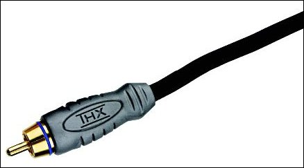

[g=126]spdif[/g] = digital... [g=126]spdif[/g] kann optisch (tos-link) oder coaxial (cinch - allerdings 75ohm wellenwiderstand... deziderte kabel) übertragen werden. die [g=126]spdif[/g]-cinch kabel sind zu empfehlen - normale audiokabel funktionieren auch, allerdings hatte ich damit immer dropouts.

ich nutze immernoch von meinem mpx550 in den rechner und andersherum cinch statt [g=126]spdif[/g]-kabel mit 75ohm und hatte damit glücklicherweise noch nie probleme...aber hier sind die strecken auch nicht länger als nen meter...
..aber man muss auch glück haben, dass es funktioniert...das sei gesagt...
...ich habs halt damals ausprobiert weil ich kein [g=126]spdif[/g]-kabel zur hand hatte und da es funktioniert hat habe ich es so gelassen :D
ich hatte mit cinch auch nie gröbere probleme, aber beim überspielen von projekten aus dem roland vs880 sind bei jeder zweiten spur dann 1-2 knackser drinnen gewesen und das war eben dann mühsam mit der zeit.
