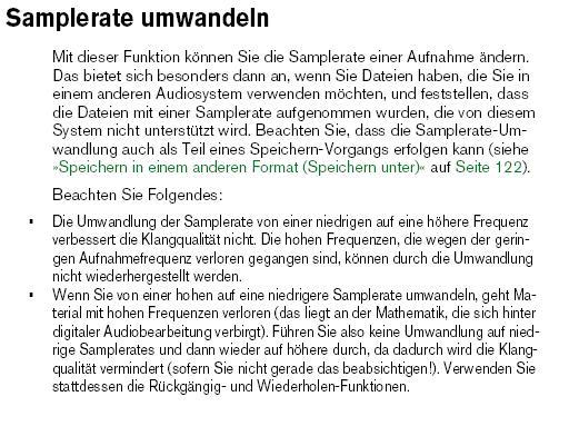

Aus dem Wavelabhandbuch...

ja und? wenn du andeuten willst, dass 48 kHz besser "klingt" als 44.1 kHz, dann ist das was anderes. Hier ging es darum, ob eine Aufnahme mit 44.1 kHz besser klingt als die gleiche Aufnahme, jedoch mit 48 kHz durchgeführt, und anschließend auf 44.1 runtergerechnet.
Hörst Du jenseits 20 kHz?
im übrigen ist mir egal, wie gut oder schlecht das Wavelab macht, weil ich es mit meiner Software verlustfrei ausführen kann.
