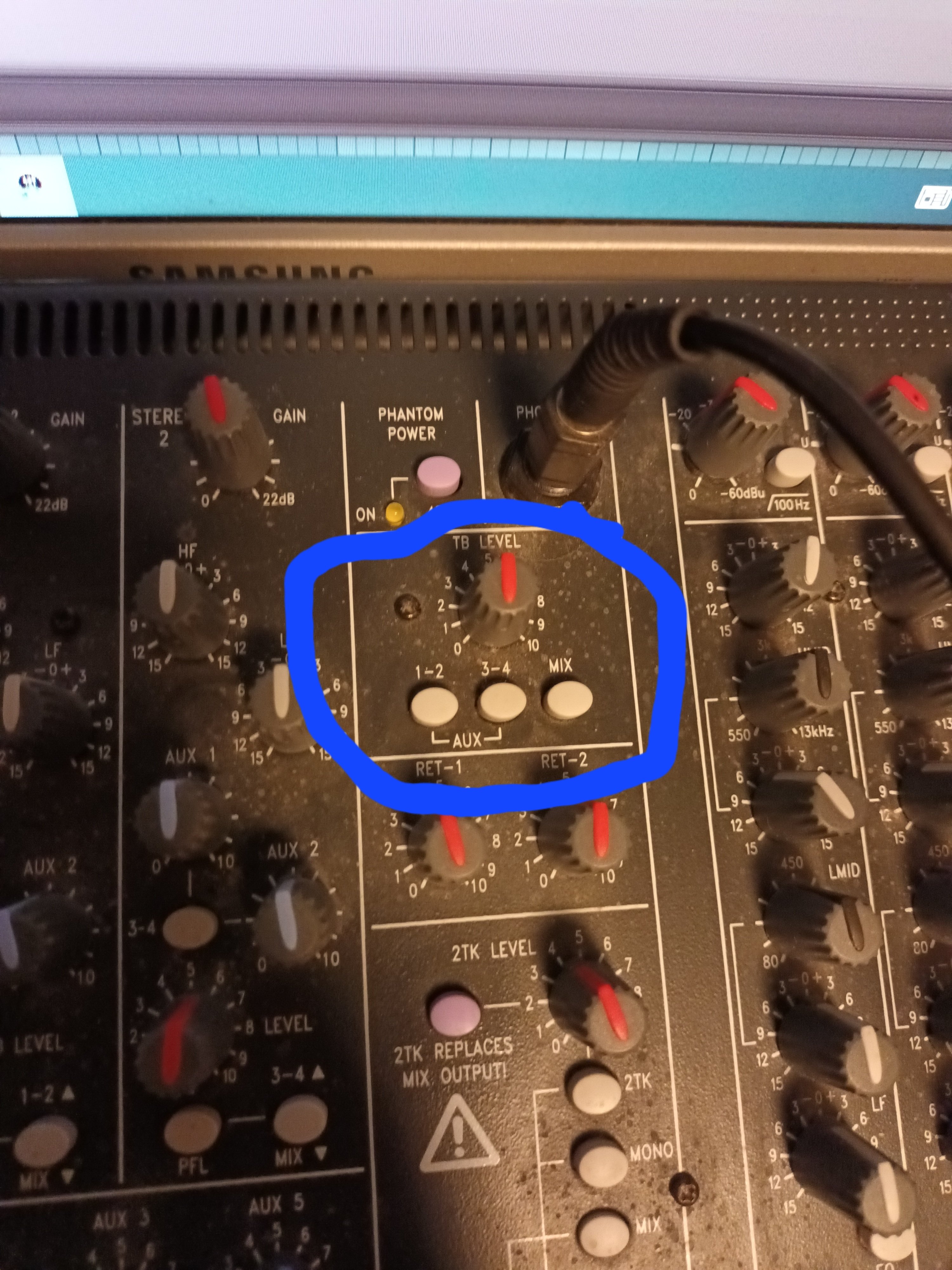

Hi,
ich habe hier ein 32 Kanal Soundcraft Spirit LX7 und alle Taster funktionieren bis auf diese 3 hier, die rasten einfach nicht ein. Mir graut es jetzt schon... ist das normal oder muss da was gemacht werden? Über Kopfhörer kommt Sound, jedoch kommt über den Monotor Anschluss gar nichts.
Ich glaube das passt so (bei meinem altes Pult von Soundcraft war das auch so). Ist halt dazu gedacht, dass der Monitor Kanal nicht auf bleibt, wenn das Mikro neben dem Pult rum fliegt und dann Feedback verursacht.
Wenn du das anders möchtest kannst du einen Kanal opfern und den per Send pre Fader weiter schicken.
Reaktionen: Boladão
Hast vielleicht noch einen Tipp was ich drücken muss damit aus den Monitor Anschlüssen etwas raus kommt? 🫣
Ich habe gefühlt schon jeden Knopf gedrückt, in allen möglichen Kombinationen aber es kommt kein Ton raus. Nur über Headphones
Check doch mal ob die Aux Sends in der Master Sektion aufgedreht sind. Dann halt noch in den Kanälen (oder halt aus dem Talkback) was dazu geben und dann sollte eigentlich was raus kommen. Hier noch n Link zum Manual:
Bin grad nicht zu Hause aber ich hab gelesen das der Monitor Kanal nicht funktioniert wenn Kopfhörer angeschlossen sind. Die hatte ich gestern bei ausprobieren die ganze Zeit eingestöpselt. Also kein Wunder das nichts raus kam.
Ui, ich glaub da gibt es sogar noch begrifflich was zu klären....
Die "Monitor Ausgänge" sind eigentlich nicht für Monitore sondern zum monitoren. Wird auch Kontrollausgang genannt. Das Talkbacksignal wird an die Aux (Auxilary) Ausgänge geschickt. Kannst ja mal in Ruhe das Manual lesen. Ich empfehle auch das Blockschaltbild. Das sagt eigentlich mehr als sehr viele Worte.
