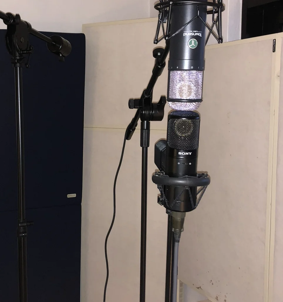

Das Mic war das letzte mal beim Service im Jahr 2009. Da wurde soweit ich weiß eine Telefunken Röhre eingebaut. Das mit den scharfen S-Lauten wurde noch mal richtig verdeutlicht im Direktvergleich mit dem Towsend Modeling Mic (jetzt UA)
Tonal sind sie ziemlich ähnlich. Während die S-Laute bei der Townsend Sony Emulation ziemlich smooth sind und eigentlich keine oder wenn überhaupt sehr wenig Korrektur benötigen. Vielleicht liegt es auch an der Kapsel… das wäre dann richtig mies und ziemlich teuer..
Wegen der ausgelutschten Spinne kann ich das Mic momentan leider kaum noch nutzen. Daher wäre es am besten erstmal neue Gummis aufzuziehen.
Wir hatten mal ein Röhrenvergleich im M990 gemacht, ne EF86 Röhre, eigentlich sehr moderat in Sachen Färbung.
Ergebnis: Die von Gefell bevorzugte Sovtek (auch noch relativ günstig) war deutlich am Besten.
Alle anderen Telefunken, ganz schlimm die NOS Mullard, waren furchtbar im Höhenfeld.
Sprich, wenn die Telefunken im Sony gar nicht der verwendete Röhrenhersteller ist, dann kann es durchaus sein, das Du ab diesem Zeitpunkt schon ein schärferes Höhenbild hast, auch entsprechende S-Laute.
Das C800g hat auf jeden Fall keine schärferen S-Laute als das Townsend mit seiner mittelmäßigen Kapsel.

Ich hatte das townsend auch daheim, fand es mega scharf in den S lauten bei sämtlichen Künstlern. Ging wieder zurück.
Woran machst du jetzt beim Sony schärfere s laute fest ? Ist das schon länger jetzt ein Problem ?
Woran ich das fest mache? Man hört es einfach im Direktvergleich und ja es ist schon länger ein Problem
Das wäre sehr ungewöhnlich. Kannst Du mal eine Rohaufnahme reinstellen?
ja hab ich gerade nochmal gecheckt. Es ist definitiv der Bereich um die 10K der bei S-Lauten überbetont ist statts der üblichen 5-8K. Vielleicht ist diese Überbetonung in den Höhen auf eine anders verbaute Röhre zurückzuführen.
Jedoch habe ich damals als das Mic vom Service zurückkam einen A/B Vergleich gemacht bei einem Kollegen der ebenfalls ein Sony C800G hatte und wir konnten beide so gut wie keinen Unterschied festellen
