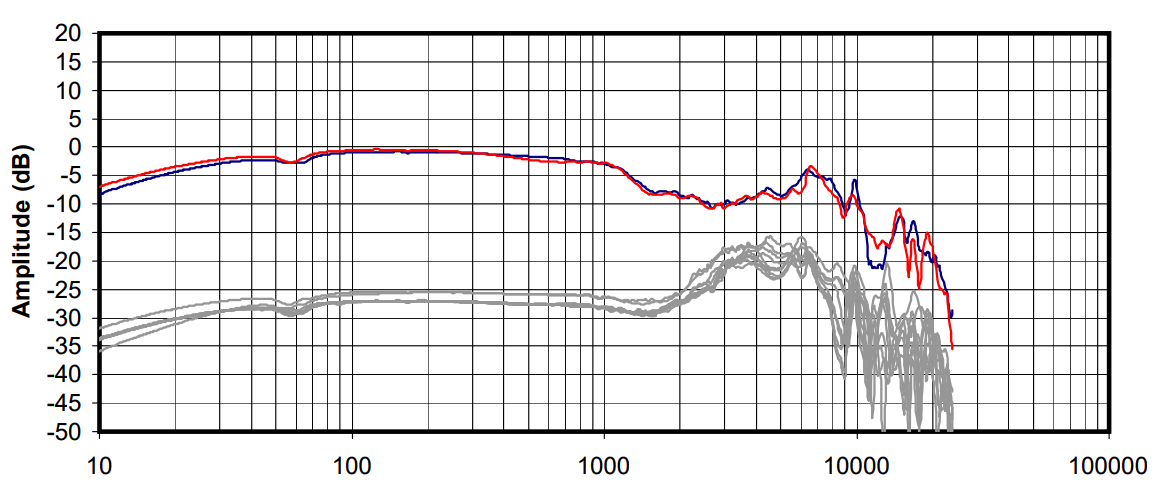

InnerFidelity gibt bei der Frequenzgangmessung immer zwei Kurven an:
Die untere Kurve ist der tatsächliche Frequenzgang des Kopfhörers (HD800 in diesem Fall) von fünf unterschiedlichen Kopfhörerpositionen und darüber die selbe Kurve gemittelt mit entsprechender Kompensation für die oben erwähnten akustischen Beeinflussungen.

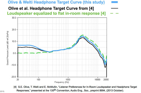

Unter dem Namen "Harman Target Curve" versteht man den Frequenzgang, wie er am Trommelfell tatsächlich ankommt:

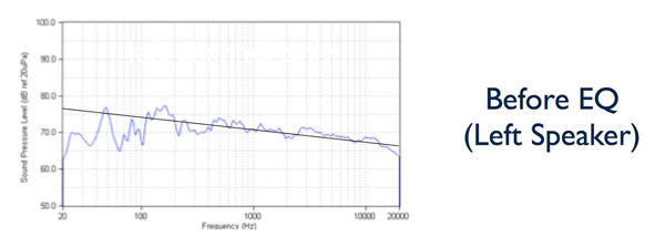

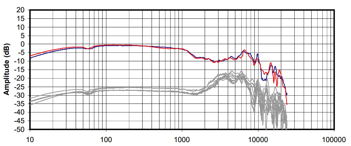

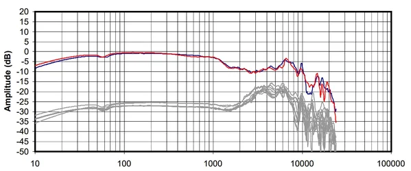

Dafür haben Sean Ollive & Co. einen Lautsprecher genommen, diesen in einem normalen Hörraum mittels Equalizer linearisiert und ihn anschließend vor ein Kunstkopfmikrofon gestellt. Dabei ist die Grün gestrichelte Linie herausgekommen.
Zusätzlich haben sie auch noch Versuche mit Probanden gemacht, bei denen diese einen linear messenden Kopfhörer solange mit einem Equalizer bearbeiten sollten, bis auch das Signal linear klingt. Das ist dann die blaue Linie. Die schwarze Linie ist ein anderer Test mit den selben Vorraussetzungen.
Diese Kurve kann sich je nach Ohrform und HRTF verschieben. Es ist außerdem nicht nur ein einzelnen Peak bei 3kHz, sondern die gesamte Kurve setzt sich aus Peaks und Nulls bei verschiedenen Frequenzen zusammen, welche durch die unterschiedlichen Formen und Erhöhungen der Ohrmuschel entstehen.
Der Bassbereich ist in den Ergebnissen der Versuche im Vergleich zur Messung deshalb angehoben, weil der entzerrte Lautsprecher nicht nur die stehenden Wellen, usw. korrigiert, sondern weil er auch die natürlich steigernde Amplitude mit sinkender Frequenz - auch "Room Gain" genannt - ignoriert.
Dieser Room Gain ist bei jedem Raum und mit jeder Distanz zum Lautsprecher unterschiedlich. Daher kommen dann oft sich stark unterscheidende Aussagen bezüglich des unteren Frequenzbereiches eines Kopfhörers zustande.
Aus all diesen Dingen setzt sich dann die empfundene Linearität eines Kopfhörers zusammen. Dass selbst die individuelle Kopfhörerkalibrierung von Sonarworks kein 100%iges Ergebnis liefern kann, ist daher selbstverständlich.
