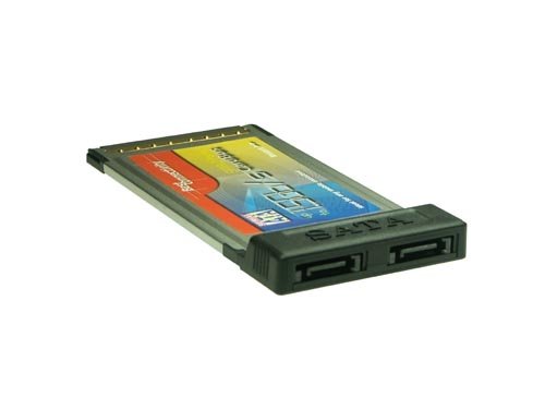

Du kannst dir das Laptop aber auch mit einer SATA-Platte über die PCMCIA-Schnittstelle erweitern.
