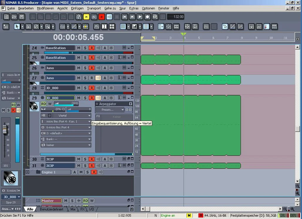

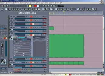

dann mach doch mal bitte Screenshots von den Trackparametern (I, O, Chn. und so) und eins vom Fenster "Midigeräte"
Gruß Faltac!

Musste grade wegen was anderem doch nochmal ins Studio rüber-.... hab dann beim shots machen einfach mal herumgetestet... dabei ist seltsames aber auch ermutigendes herausgekommen:::::::
Fürs Erste scheint es zu funzen, aber da ich das schon öfters hatte das es ging und am nächsten tag wieder nicht mehr, poste ich die ganze Choose trotzdem......und werde morgen abend Berichten ob dieser Erfolg wiederholbar war....
1. Ich habe zum testen Ableton aufgemacht, wo man ja via Ausschlag in den Kanaleinstellungsmenü eines kanals in einer Art Voransicht sehen kann, bei welchem Channel wenn ein Signal hereinkommt.
Anhand der so ermittelten Werte hab ich die Kanäle auch im Sonar neu eingestellt und siehe da, Oh Wunder: Sogar der Drummy (Ry30) hat einen Midi-In geliefert den ich, nochmal Oh Wunder, auch aufzeichnen konnte. Nun das Kuriose daran: es sind nicht mehr die originären Einstellungen die vor vier tagen wenigestens einmal gefunzt haben....
Der Drummy hat sich von den Ursprünglich eingestellten und funzenden Parameter
P2 CH 13 auf die P1 CH6 verschoben, der JD800 von P4 CH2 auf P4 CH1, der D50 hat seine Einstellungen beibehalten.. sehr merkwürdig. Ich bin gespannt welche Kanäle es dann morgen nach dem erneuten hochfahren des Rechners sein werden...

2. Zu den Screenshots: ich habe alles geshootet was irgendiwe mit Midi- und externer Hardware zu hat. das einzige was ich noch raussuchen muss, wie ich die Oberfläche für das "cakewalk generic Surface" aufmache. davon konnte ichh demnach noch keinen Shot machen.
