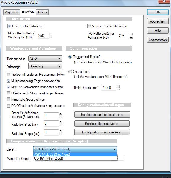

Kanns du mir das Graisch geben wenns geht ? Ich hab als Treiber Modus WDM/KS drin ist das richtig ? denn es zeigt mir in der register Karte Allgemein bei Timing-Master Widergabe keine Geräte mehr an ?
  • #57
Sorry was meinst du?
Ich habe ja geschrieben, wenn ein originaler ASIO-Treiber da ist dann besser den benutzen.
Also von WDM nach ASIO umstellen!

  • #60
Warum steht denn da wieder der Sch... ASIO-4All?
