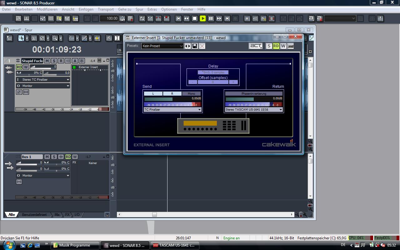

So nach fast 10 Stunden und einer langen Nacht hab ichs hinbekommen ein ganz Großen Dankeschön geht an Faltac . Des Rätselslösung ist meiner meinung nach folgende ! Der mitgelieferte Treiber der Tascam* Karte basiiert auf einem 1.0 Update also muss man wie Faltec gezeigt das neue downloaden, doch nicht genug man braucht auch noch die Firmware die gibt es auch auf der Seite von Tascam*.
Schritt eins der Finalizer muss auf :
1.Digital Input gestellt sein und auf Spdif im Autput nimmt man speziell bei Express Finalizer ( Gerät Name ) Die Sync From 44.1khz und der Digitale Output sollte auf Spdif stehen.
2. man öffnet das Controll Pnael der Tascam* Karte und entscheidet sich für den Digitalen Output 3&4 desweiteren sollte das Digitale Output auf Spdif stehen und die Sampel Clock auf automatic.
So dann öffnen man ein Blanko Sonar 8.5 Projekt und stellt folgendes ein:
Windows Optionen - Sound alles Deaktivieren jede Soundquelle raus auch der Tascam !
Unter dem Punkt Audio Optionen - Registerkarte Erweitert sollte der Treiber WDM/KS eingestellt sein,
So dann gehts an die Registerkarte Treiber dort muss man folgendes einstellen:
1. Bei den Eingangstreiber Kästchen bei folgenden den Haken setzen : 3&4 - 15&16 den rest raus
2. Bei den Ausgangstreiber einfach 1&2 - 3&4 auswählen den Restv raus !
Dann auf Übernehmen das müsste Sonar ohne Meckern zu tun wennd doch ist was falsch ansonsten danach auf OK klicken !
So dann gehts weiter mit Punkt 3.
Man erzeugt eine Audio Spur in dem Blanko Projekt !
Da wo das I ist kommt folgedne eingangs EInstellung rein : Stereo 3&4
und im O der Ausgang 1&2
so dann gehts an den Effekt den Ihr nur in dem Effekt von Bild F1 findet !
Der sieht dann so aus der Effekt bzw VST ist ein Keine Ahnung ( ein tooles Tool um externe Geräte = Finalizer mit dem Sonar zu verbinden ! )
Sieht dann so aus wie im Bild Einstellungen
PS ( F1 und Einstellungen sind die Datei Namen derf Bilder die ich hochgeladen hab ! )
Dann gehts los.
Im Send stellt Ihr den Eingang 3&4 ein und im Return 15&16 und es klappt !
So die Monitor Boxen werden nicht auch an der SOundkarte angeschlossen sondern am Finalizer !
Der Signal Weg sieht dann so aus ! Laptop-Sonar-Tascam ( Soundkarte )- Finalizer-Monitorbox Als Anhang - dann wider Tascam - Sonar ! Durch das anschließen der Monitorboxen höre ich das berabeitet Signal !
So jetzt frägt man sich wie nimmt mand as bearbeitet Signal auf !! Garnicht ! In den Optionen des Exportes von einem Track oder Song gibt es die Kästchen Live mithören und Stumm undso weiter ! Da deaktiviert man das Stumm und aktiviert das Live und das Mithören ! Und dadurch übernimmt das Sonar die Einstellung vom Finalizer auf die Exportierte Datei !!
Lg und Vielen Vielen Dank nochmal an Faltac ! Vielleicht bleiben wir ja in Kontakt ! Wäre mir eine Freude auch ein Danke an tubeless und vor allem danke das man hier nicht wie ein ***** da steht wenn man was nicht weis ! Das kennt man ja aus anderen Foren anderst ! Sollte Jema´nd ein Problem mit einer Tascam haben oder so steh ich gerne zur Verfügung !! Gruss Soundextrem

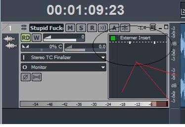

Guten Morgen,
Aus dem Text liesst man die Müdigkeit stellenweise heraus. :gaehn:
Du kannst aber noch den Eingang 15-16 auf TC-Finalizer umbenennen.
Und die anderen Eingänge noch aktivieren.
Gruß Faltac!

  • #76
Anschluss ?
  • #77
Ja, das ist er! :right:
Das "I" steht ja sogar daneben.
Und so muss das Kabel aussehen.
