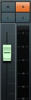

Und vielleicht hilft dir ja auch der Befehl "Solo Ablehnen" (Solo Defeat Mode) irgendwie zusätzlich weiter - es erscheint dann anstatt eines S ein D.
Deine gewünschte Spur wäre hiermit somit immer hörbar, was du mit den anderen restlichen Spuren so machst, ist dann deine Sache und dein Workflow... ;) Ist jedenfalls auch sehr brauchbar.
(Geheimtipp: in der Mix Console ein etwas längerer - gehaltener - Mausklick auf das "S" )
